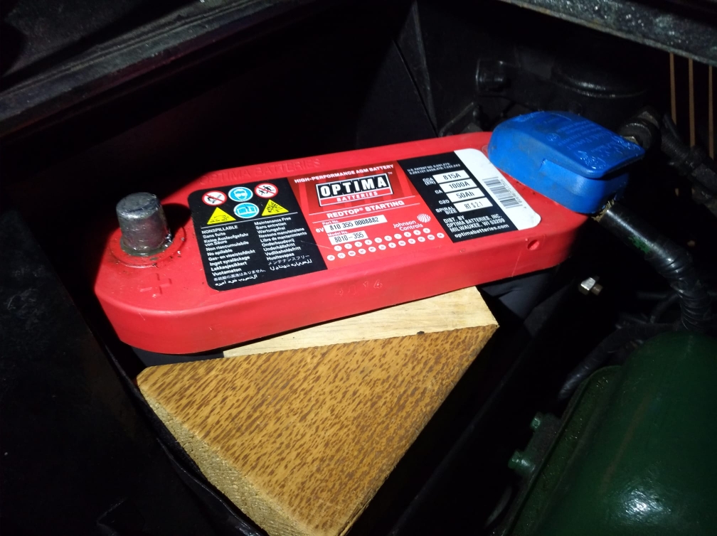

je confirme que la batterie optima est selon un ami qui vient de l'installer très efficace surtout pour le démarrage
batterie optima.jpg [ 375.45 Kio | Vu 368 fois ]
