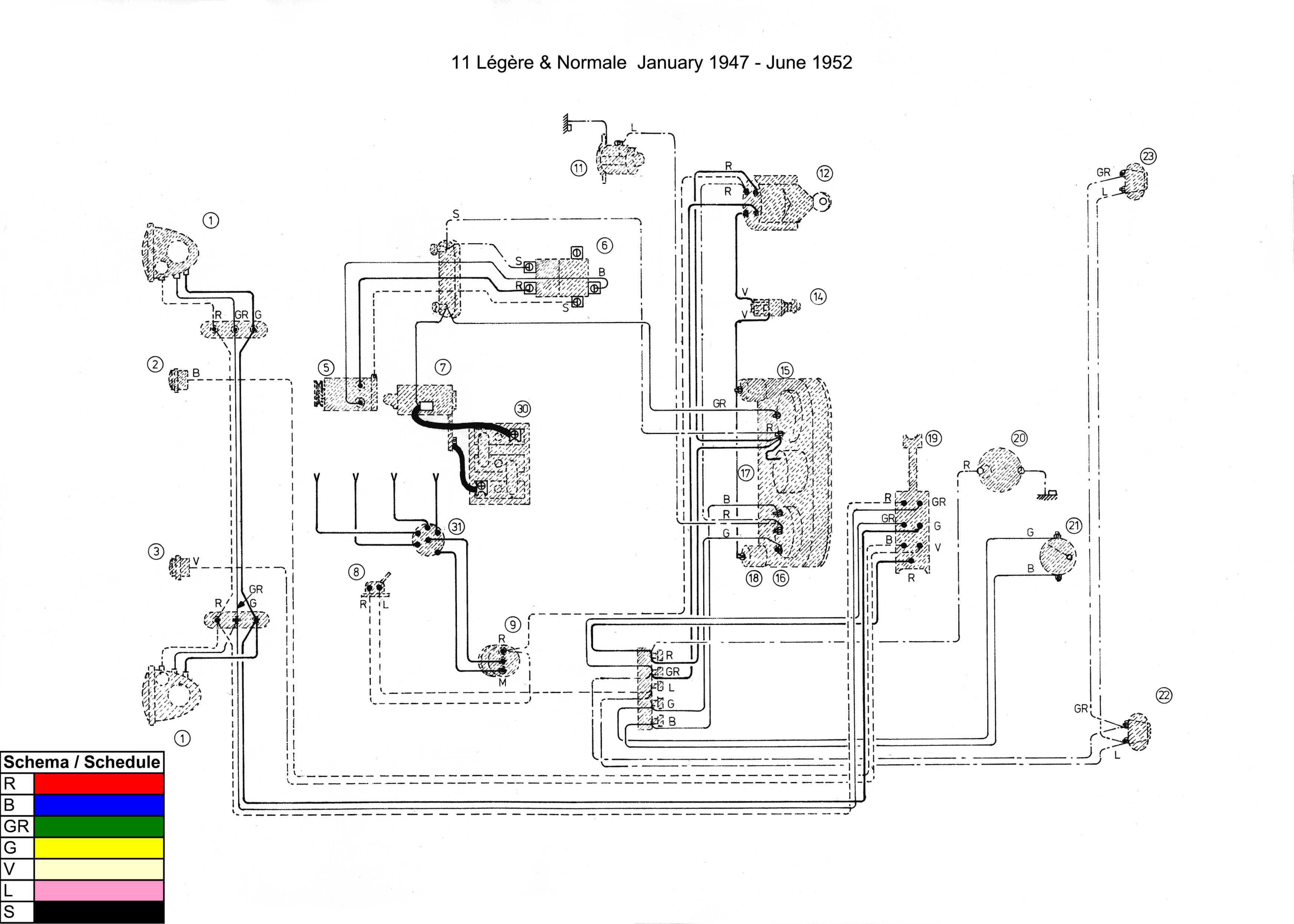

Bonjour, sur une 49 le faisceau électrique est en deux parties. Le faisceau Ar. part du bornier sous le tdb.
Vérifie déjà si l'alimentation est correcte à ce niveau.
Schéma câblage 11BL 1949.png [ 2.06 Mio | Vu 26 fois ]

ah super ! merci Marco. je vais commencer par voir si j'ai une continuité entre boitier et plaque AR.
mon comodo est peut etre un peu fatigué..
Est ce que le comodo est le meme que la 2CV ? a t il plus de contacts ?
