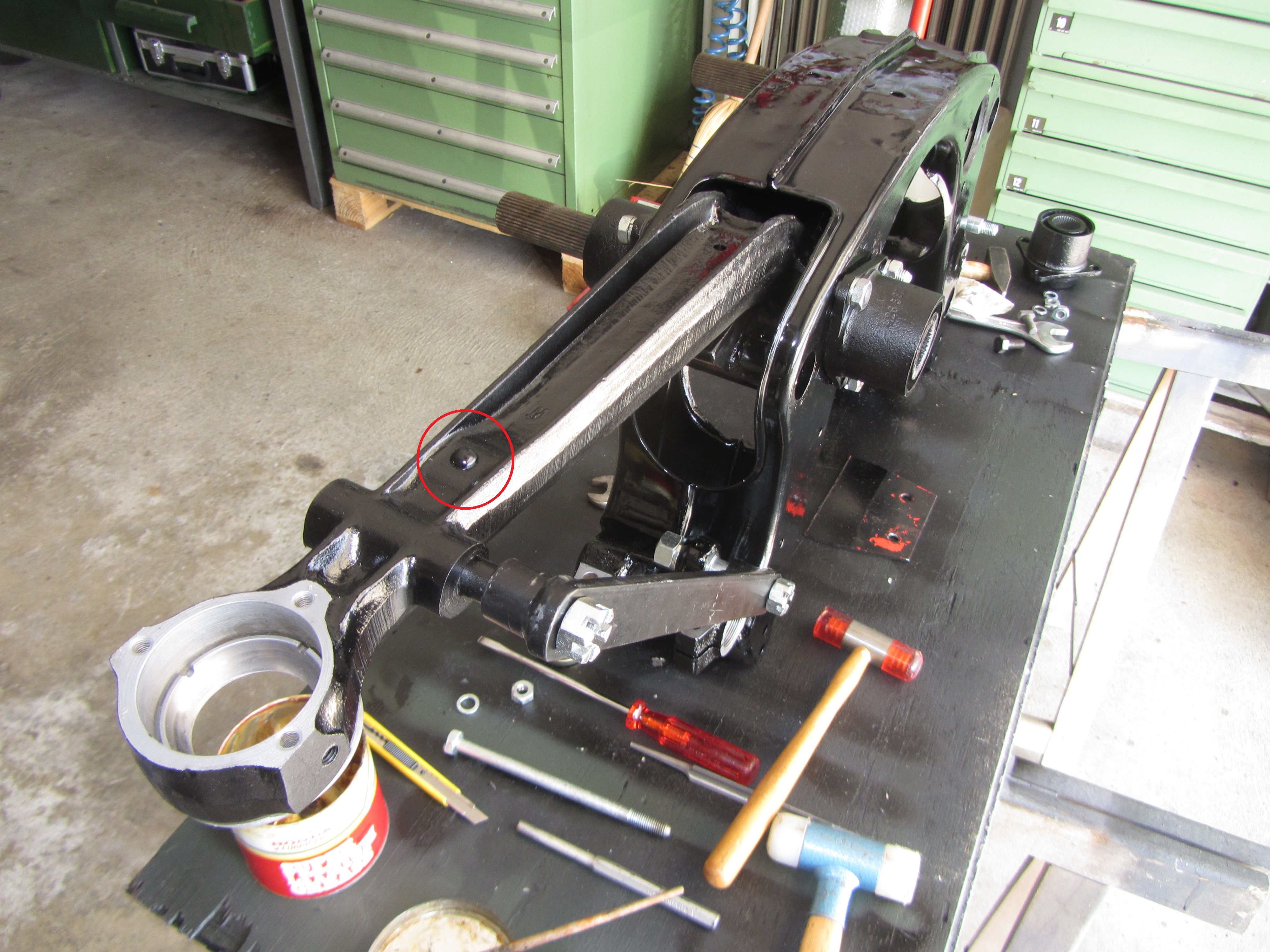

Merci . Et pour l'avant ul y a un emplacement de prévu ?
 Sujet du message: Re: Demontage roues 11bl
MessagePosté: Dim 26 Avr, 2026- 16:17
Messages: 1239
Sous le bras inférieur, il y a un bossage avec rivet de centrage.
