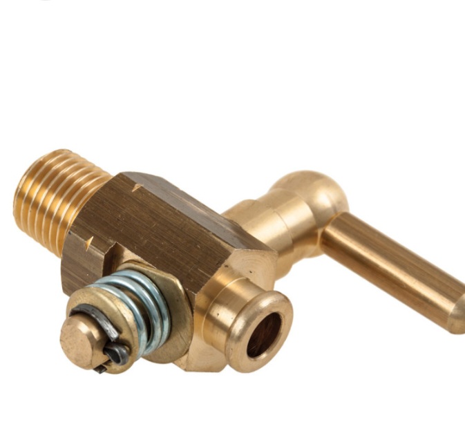

Je remonte ce sujet car j'ai constaté une légère fuite sur le robinet de vidange du radiateur.
En le resserrant un peu, la fuite s'est empirée donc je suppose que les joints sont hs. La fuite vient de l'axe du robinet donc aucun doute sur la provenance.
Savez vous s'il est possible de changer les joints toriques de ce robinet ? À défaut, où peut on se le procurer et son remplacement est il compliqué ?
Il s'agit d'une 11BL.
Merci !
 Sujet du message: Re: Test de radiateur
MessagePosté: Sam 04 Avr, 2026- 12:29
Messages: 1127
Screenshot_20260404_122755_Google.jpg [ 56.77 Kio | Vu 93 fois ]
Le mieux et de changer le robinet.
