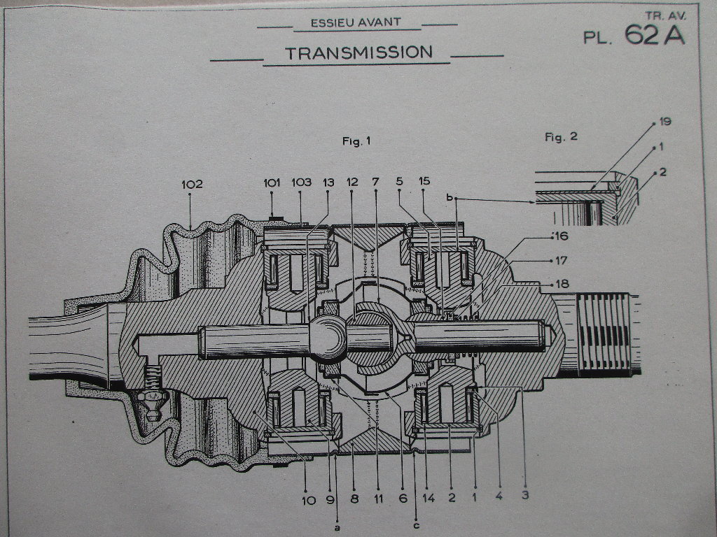

En théorie sur sa T.A. de 1954, il n'a pas pu trouver le " soufflet long " entièrement en " caoutchouc " qui est une invention récente et même le montage de protection qui date de mémoire de 1955, ce dernier à dû être été ajouté dans la vie de la voiture.
Perso je conseille le montage classique manchon en tôle + le soufflet tel qu'il a été monté sur les dernières 11.
J'ai depuis plus de 45 ans ces protections sur les cardans de ma 11 de 1950, cela se monte parfaitement sur les 11 d'avant 1955, puisque la mâchoire double 380.954 est identique.
A savoir qu'un cardan rénové est très souvent plus usé au niveau des cannelures qu'au niveau des croisillons, et là on a pas de solution pour changer ces pièces usées par des neuves identiques à celles d'origine évidemment.
Ci-dessous le montage tôle + soufflet.

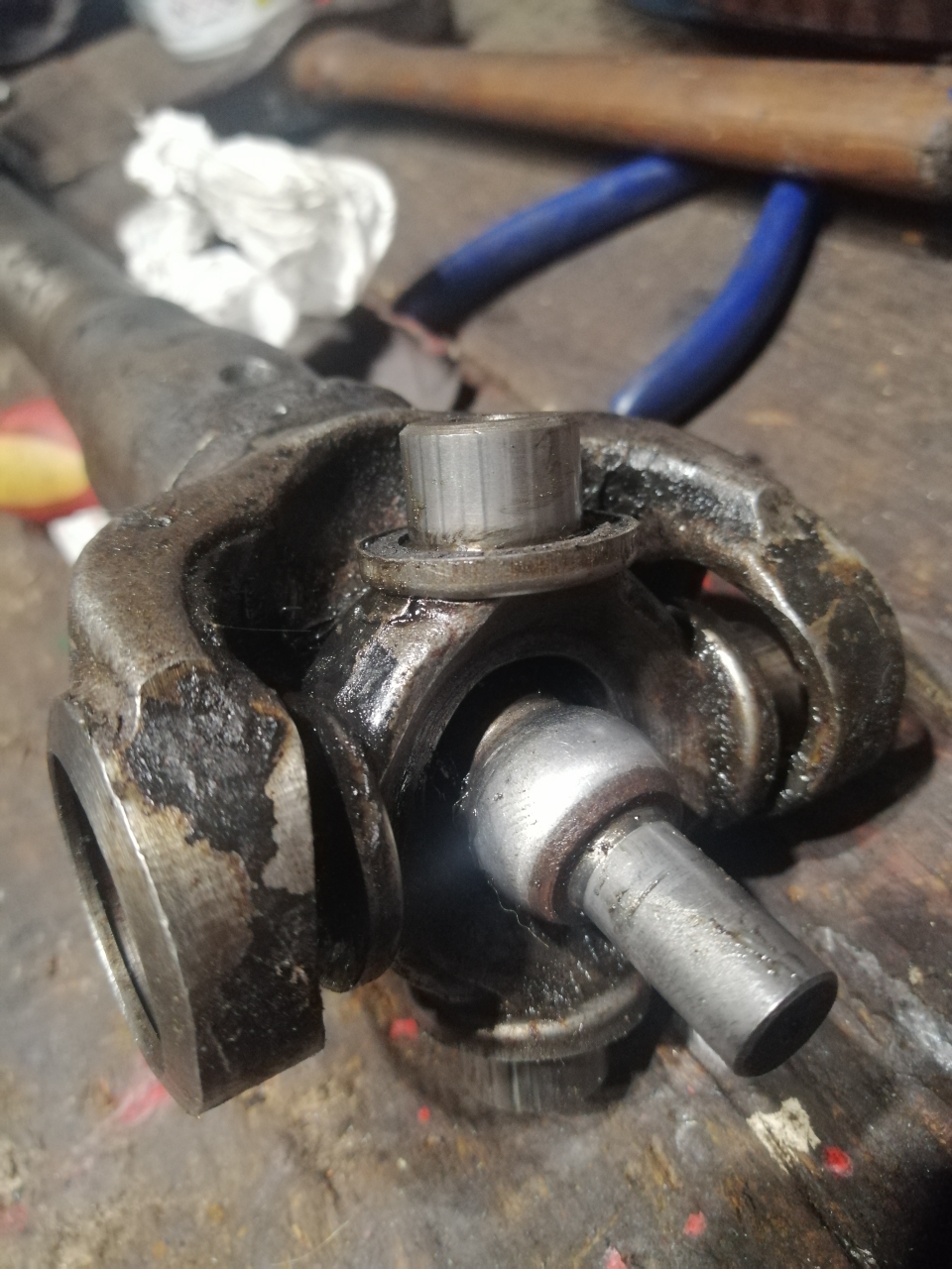

J'ai démonté le cardan aujourd' hui et constaté du jeu dans le croisillon.On d ailleurs l empreinte des aiguilles qui ont bien marquées la pièce
J'ai désacouplé le cardan mais là je sèche:Comment sort-on ce croisillon je suis coincé :(

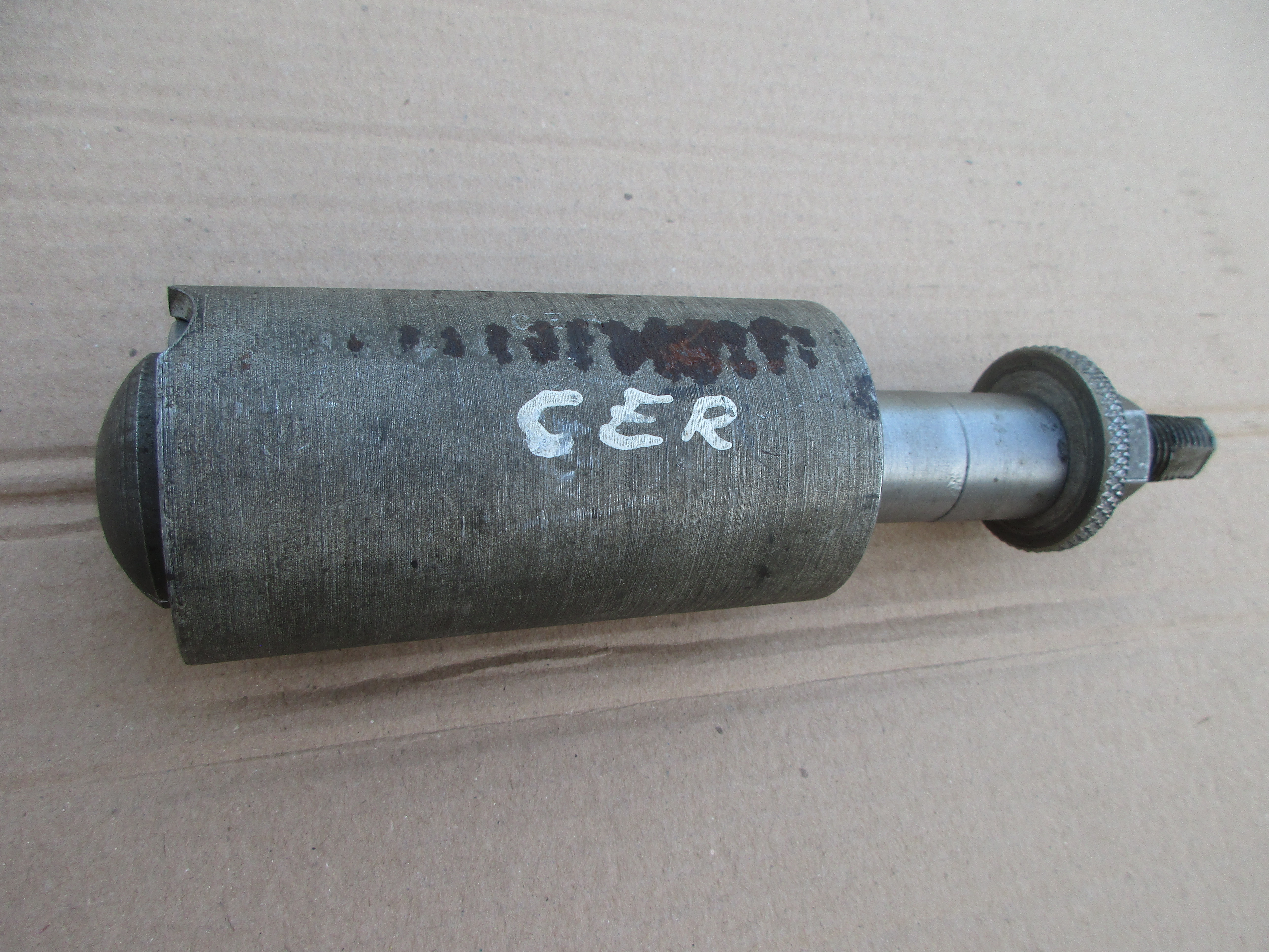

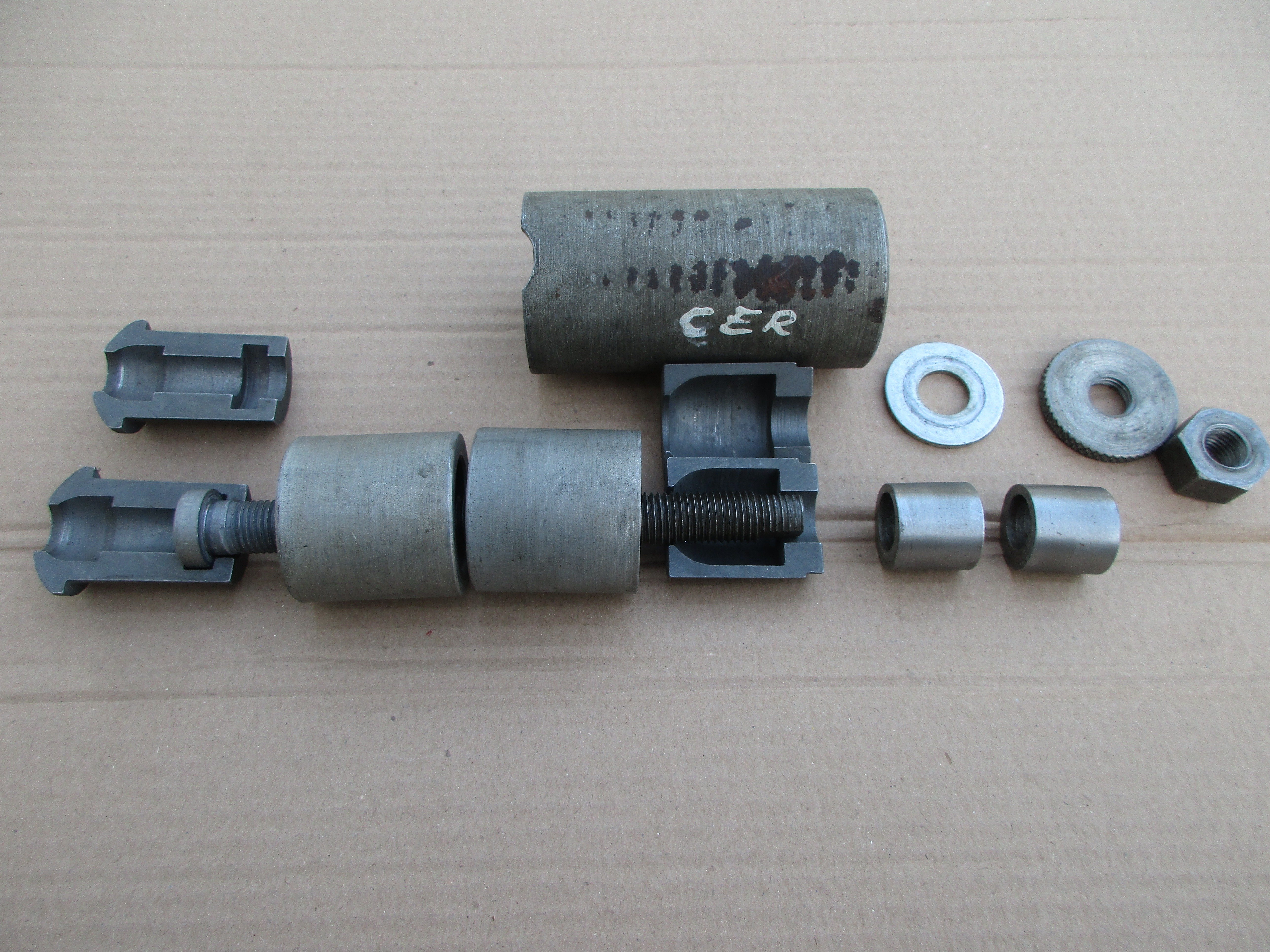

Tu n'as pas le dictionnaire de réparation ?
L'opération y est parfaitement décrite, mais en plus il te faut l'outil spécifique pour extraire la noix ( puis remettre la nouvelle ), et libérer le croisillon qui est effectivement bon à changer.
Mais méfie toi, un croisillon neuf règlera le problème de la portée marquée, mais pas le jeu dans les alésages dans lesquels les cuvettes des roulements à aiguilles se logent, qui sont certainement ovalisés.
Pour faire les choses dans les règles, il faudrait réaléser ces logements ( de la fusée et de l'arbre ) et mettre des croisillons côte réparation.
L'usure d'un cardan pour nos T.A. 4 cylindres ne se limite pas qu'aux croisillons, comme je l'indiquais précédemment, mais également aux cannelures de l'arbre avec la sortie de boîte, et là il n'y a pas grand chose à faire.
Reconditionner un cardan, c'est un tout, ce n'est pas que changer les croisillons.
