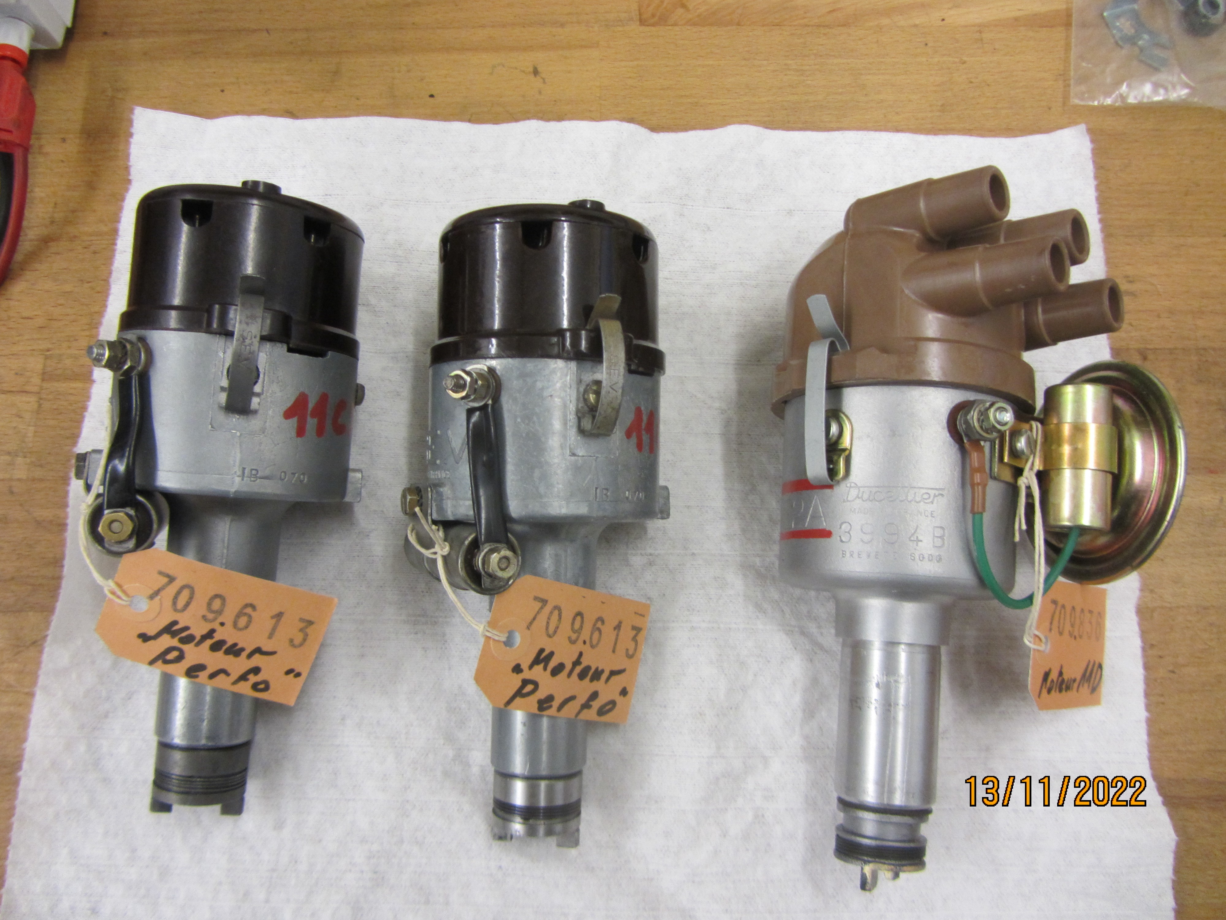

Personnellement, je rénove mes allumeurs qui s'en portent très bien, le tout avec des pièces N.O.S. trouvées en bourses d'échange pour des prix variant entre 1/10ème et 1/4 du prix de refabrications foireuses. Mais, bon ... :roll:

Oscaro est un revendeur, la qualité peut être très variable selon leur approvisionnement, ce n'est pas une référence.
Personnellement j'ai déjà eu à faire à ces allumeurs où il n'y a rien d'écrit dessus, c'est de la véritable merde.
Dans la plupart des cas, les allumeurs se révisent plutôt bien. Il faut aussi avoir un banc d'essai pour faire les réglages des courbes.
Ci-dessous quelques exemplaires que j'ai révisé pour notre club, celui de droite 11D est révisé avec des pièces de chez Electrancêtres.
IMG_3690.jpg [ 2.09 Mio | Vu 9 fois ]
