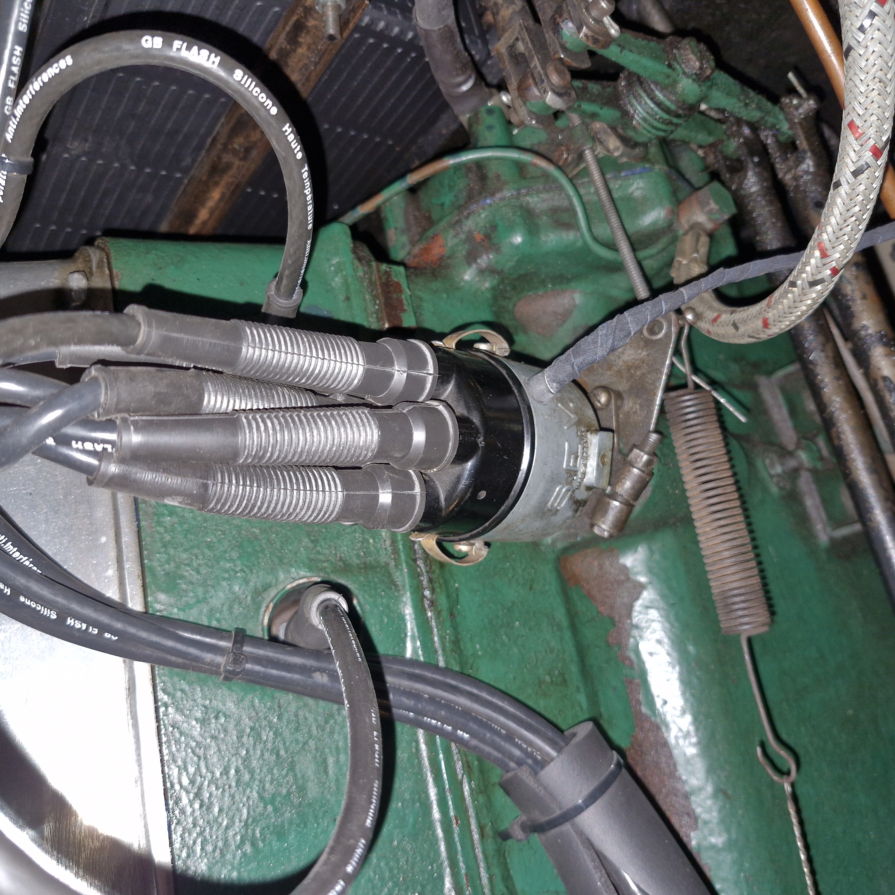

Je suis un novice en mécanique et j'ai fait une erreur en changeant mes bougies sur ma traction : j'ai oublié de repérer l'ordre de branchement...

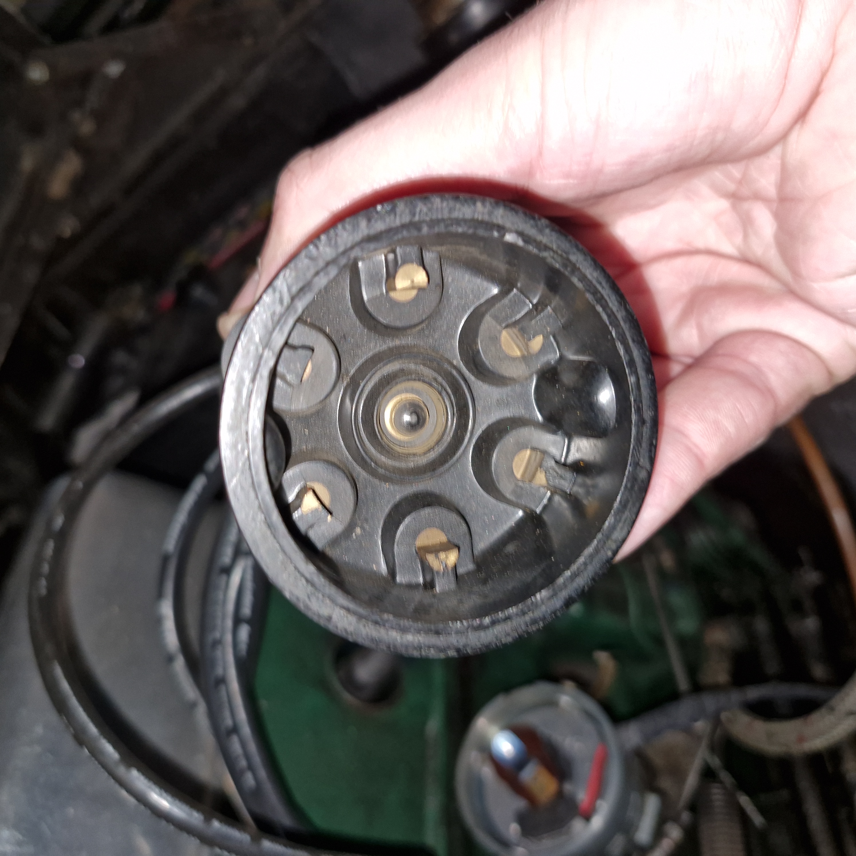

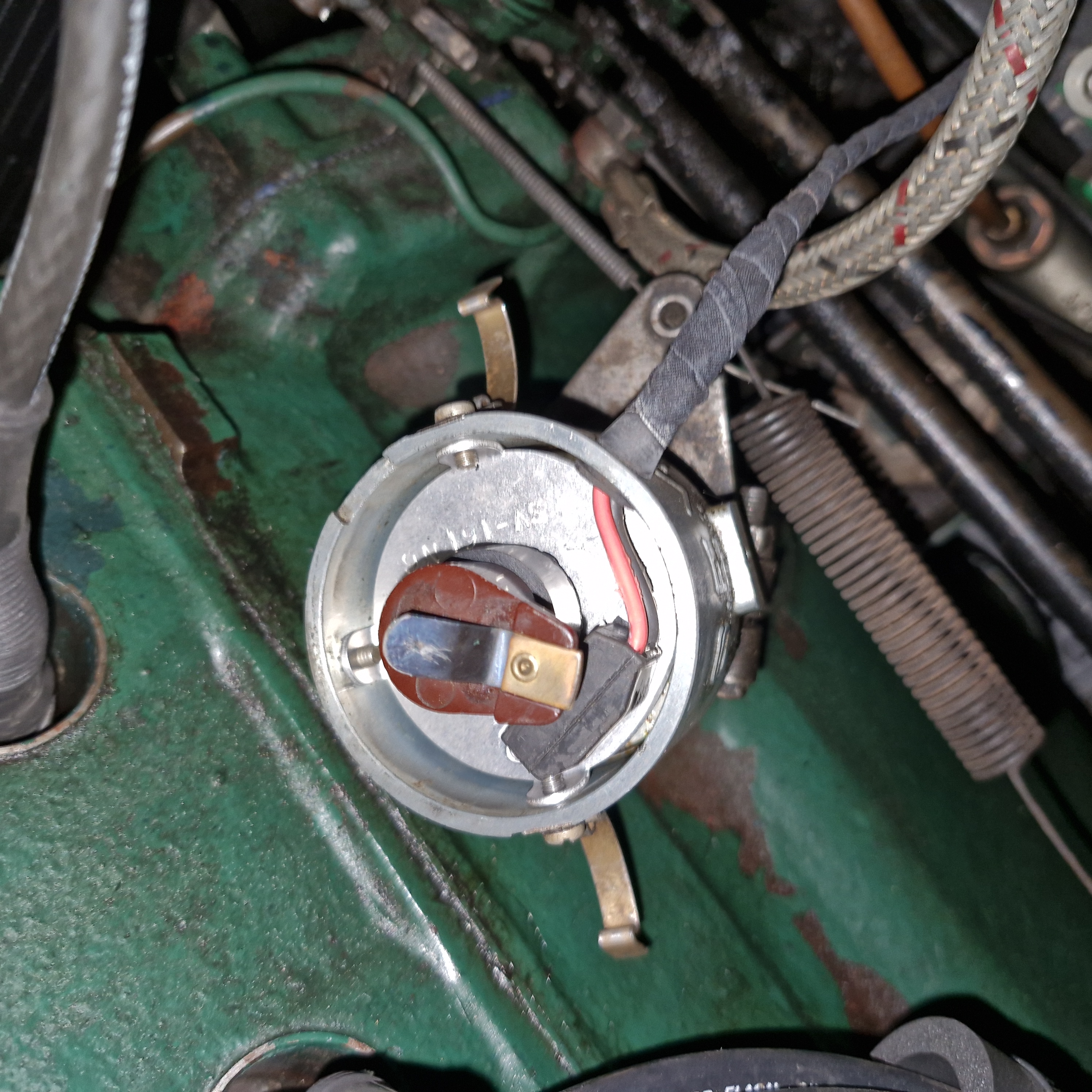

En cherchant, j'ai vu que l'ordre de branchement des cylindres était 142635 mais je ne comprends pas comment on repère cet ordre au niveau de la tête de Delco ? J'ai cherché sur la tête mais je n'ai pas trouvé de numéro. Je précise que j'ai un allumage électronique.
Ci-dessous des photos pour illustrer, merci d'avance pour vos retours

Utilise un détecteur d´allumage pour bougies tu le connecte sur chaque fil son tour et tu les repères successivement.
Ou alors tu mets le cylindre 1 au pmh et hop c´est numéroté
