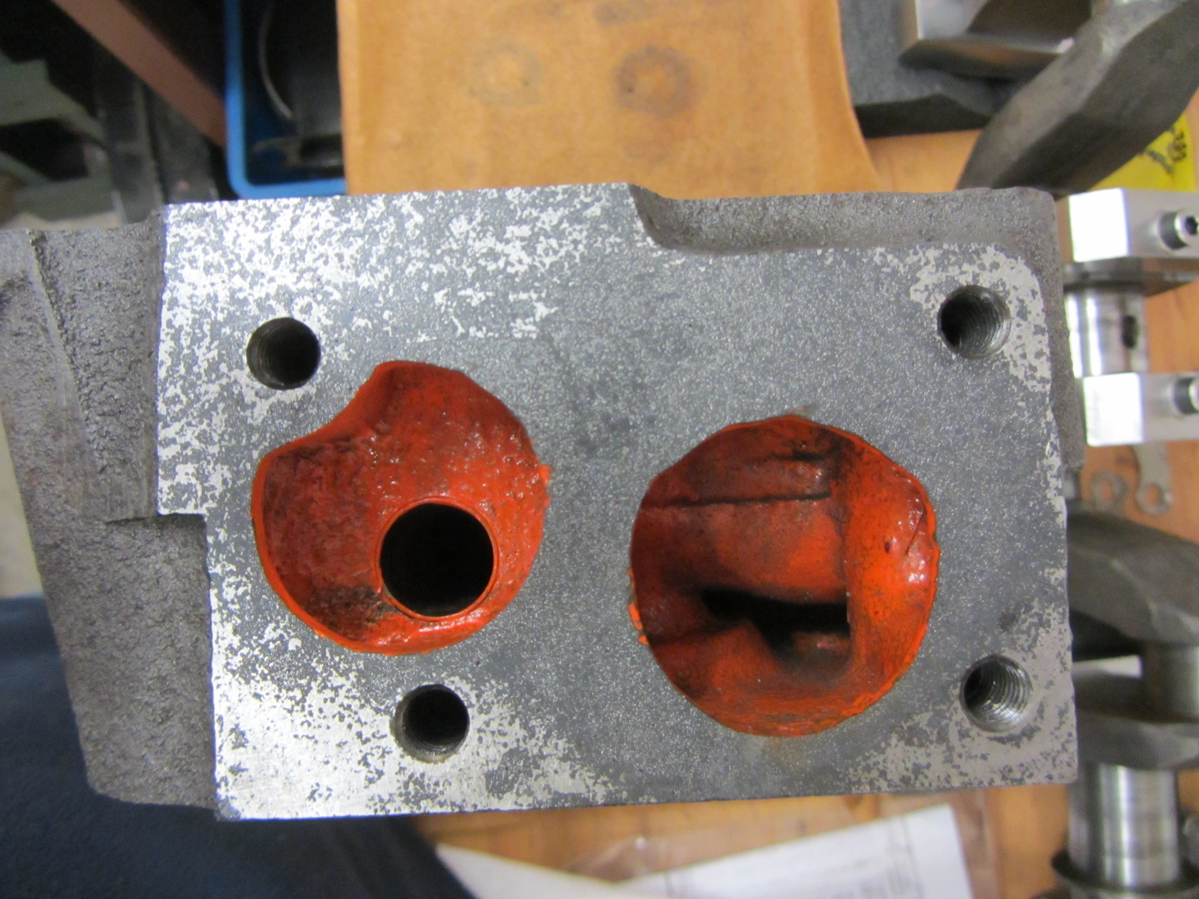

 Sujet du message: Re: Circuit liquide de refroidissement
MessagePosté: Lun 09 Fév, 2026- 22:16
Messages: 1155
On peut le vérifier en déposant la pompe à eau. Si ça peut éviter une dépose culasse ... au cas où il serait encore en état.
IMG_0674.JPG [ 2.58 Mio | Vu 2 fois ]

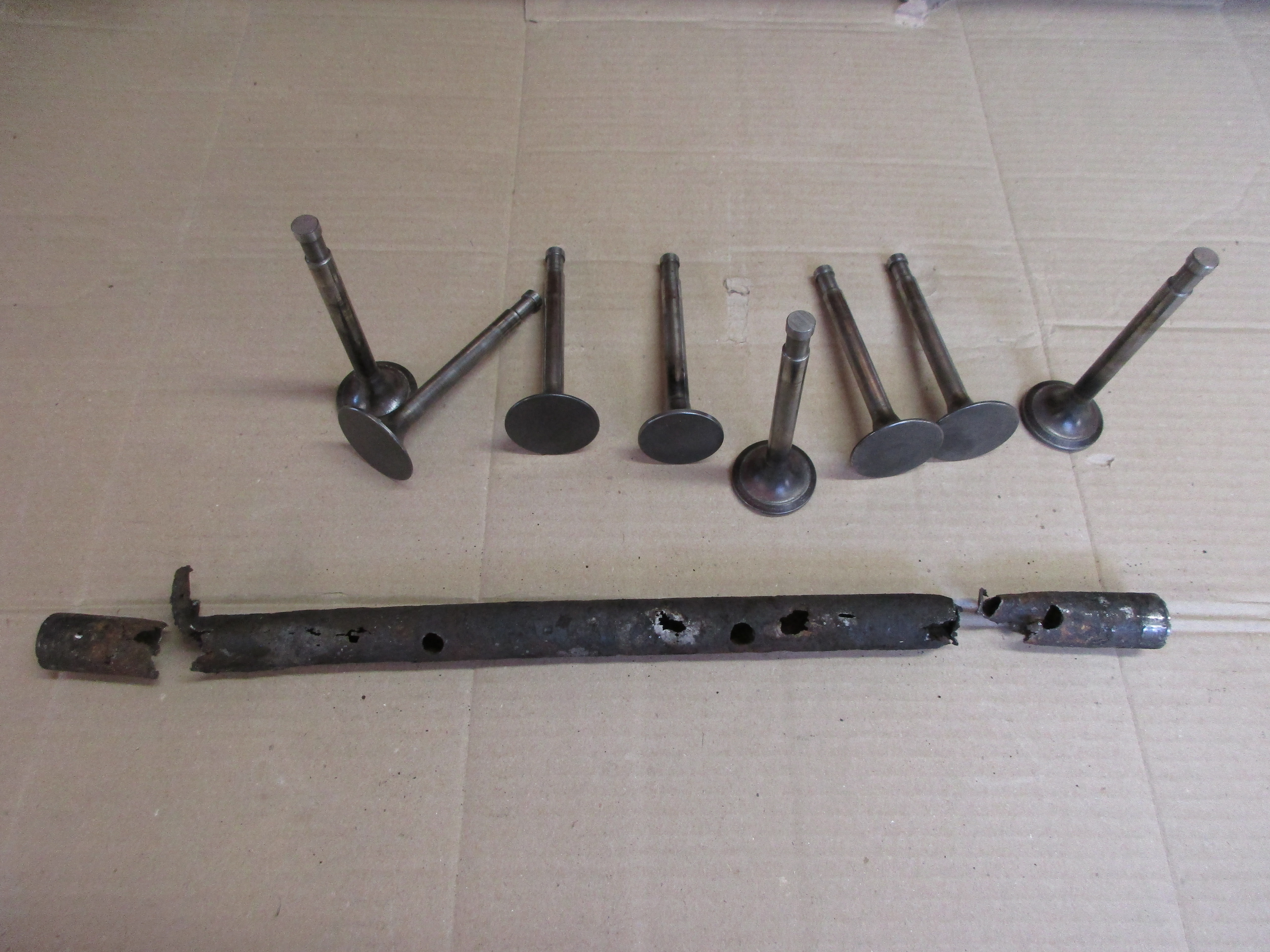

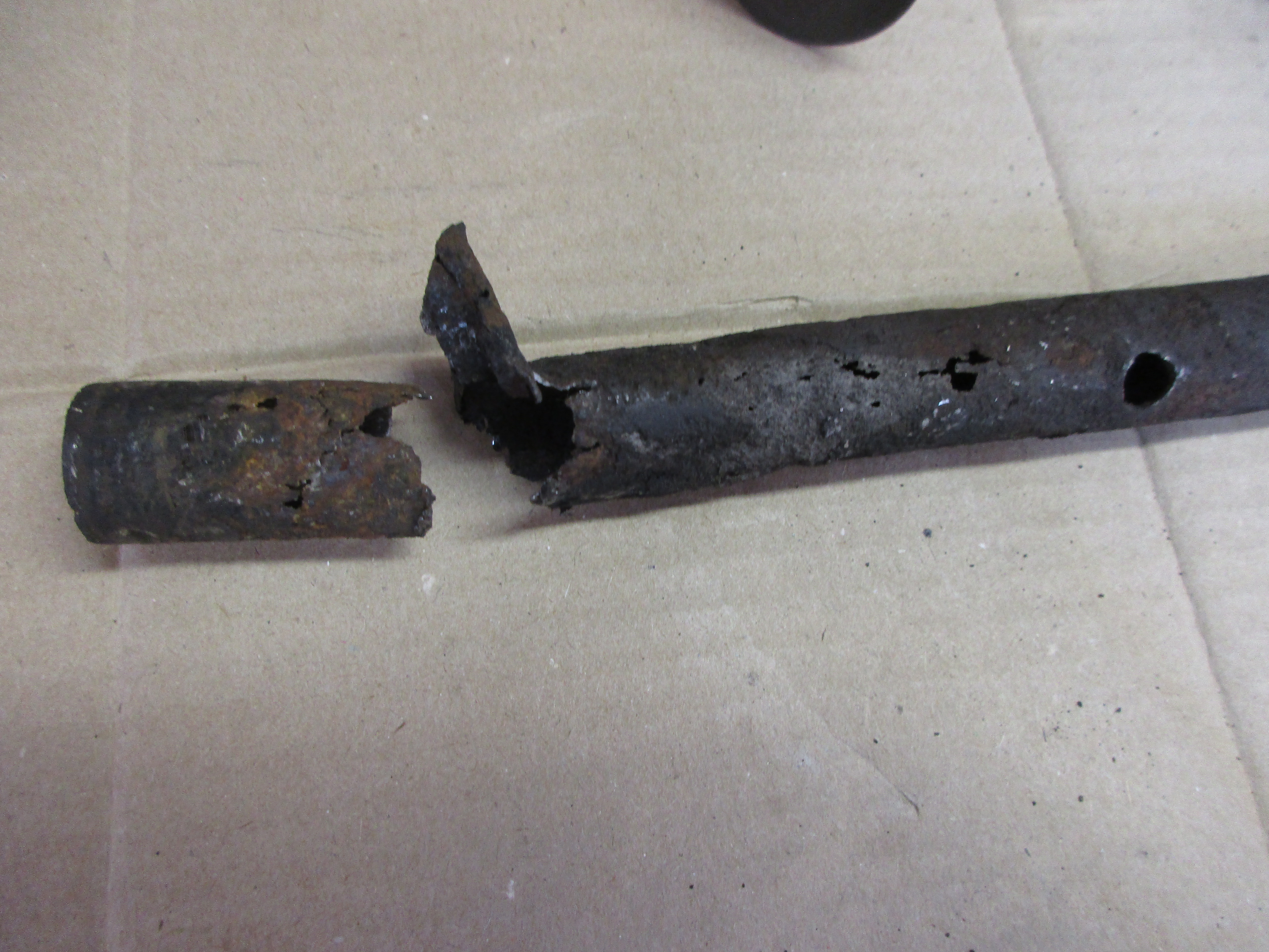

MessagePosté: Lun 09 Fév, 2026- 23:59
Messages: 578
Une fois extrait.
