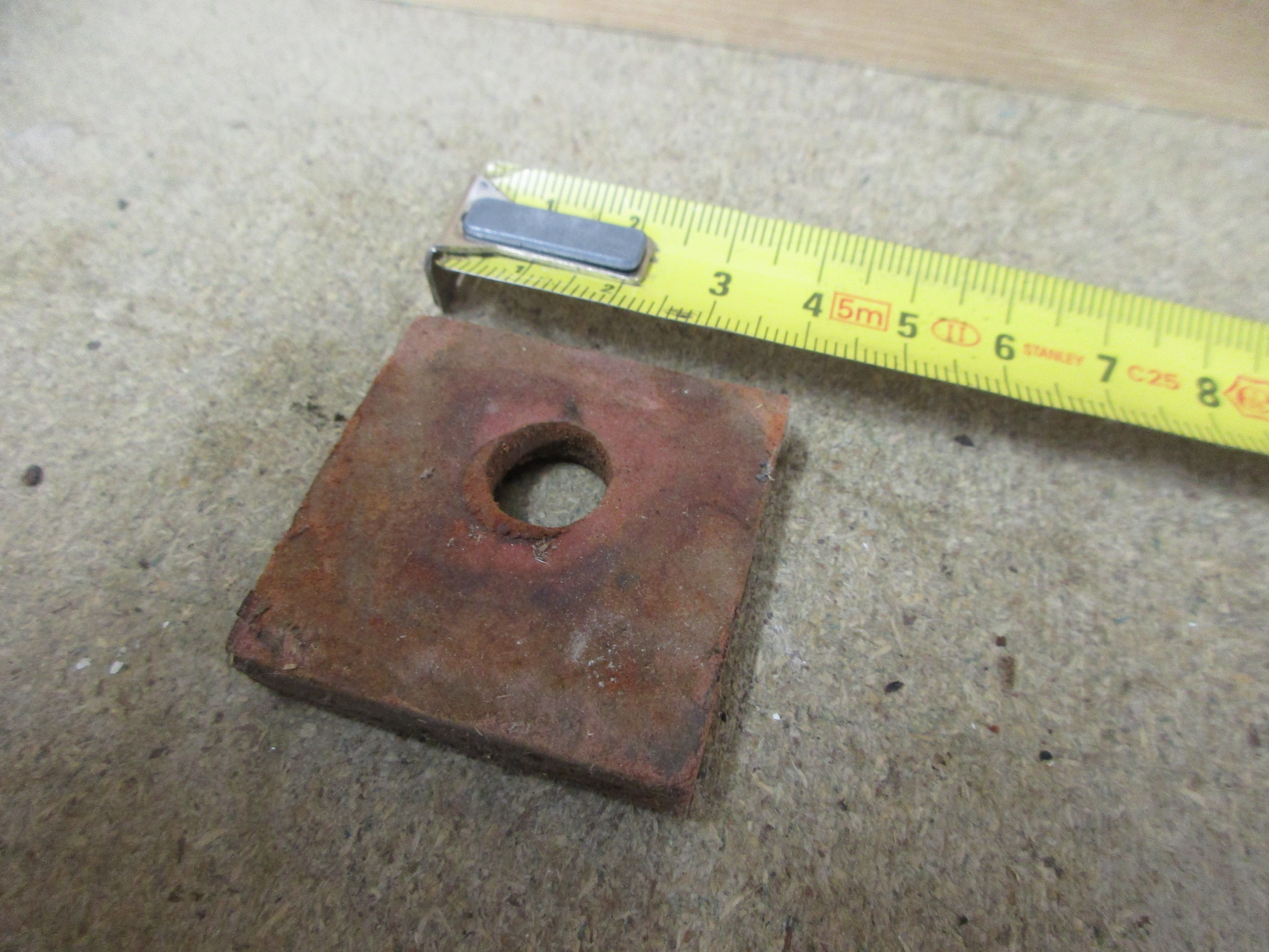

Les cales en fibre sous les joues d'ailes ont une épaisseur d'environ 6 à 7 mm.
Le percement est décentré.
IMG_2630.JPG [ 5.03 Mio | Vu 6 fois ]
