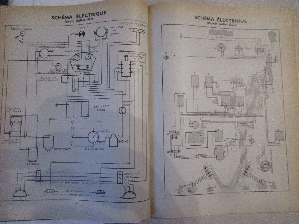

je suis en train d réviser le circuit électrique de ma traction et je voudrais ajouter une boite a fusible pour protéger le circuit
Quelqu’un a-t-il déjà fait ça ?
Ou mettre la boite a fusible dans mon schéma ?[
CIRCUIT-ELEC-apres-1952.jpg [ 134.52 Kio | Vu 240 fois ]

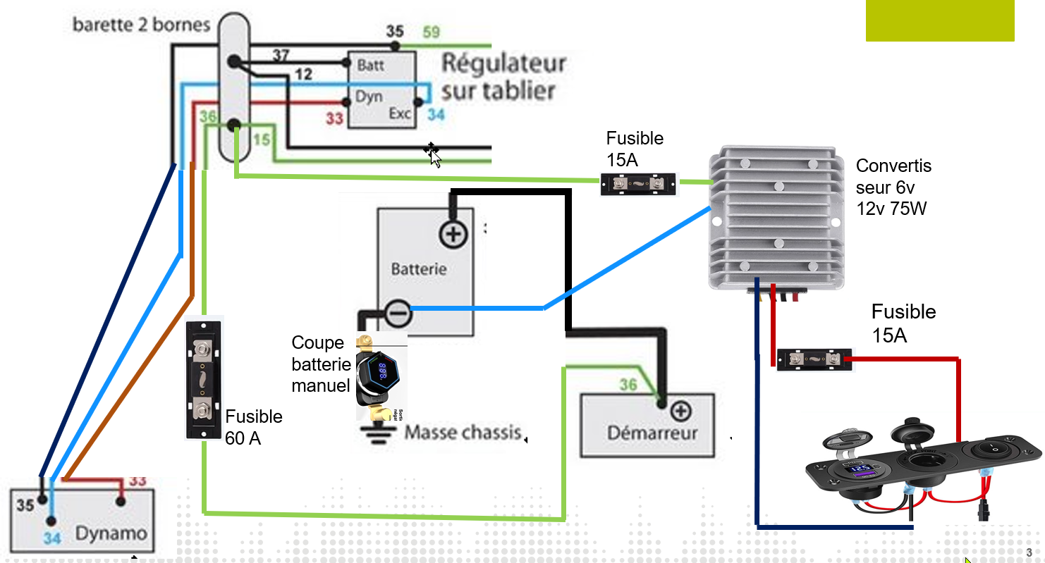

Première étape :
Je pence mettre un premier fusible sur le câble vert 36 qui , si j’ai bien compris, n’est pas le câble du démarreur mais l’alimentation de tous les éléments de la voiture phare contacte ….
Je pence mettre un 60A
Je voudrais aussi ajouter un convertisseur 6v >>12v de 75 W pour alimenter une prise allume cigare pour mettre en charge mon téléphone, pratique pour le gps
un fusible de 15A pour protéger le convertisseur et un de 10A pour la prise 14V
2026-01-21 17_48_07-plan traction.pptx - PowerPoint.png [ 566.05 Kio | Vu 239 fois ]
pouvez-vous me donner votre feedback sur mon schéma ?
la seconde étape:
serait de rajouter une boite a fusible en sortie des commandes du commodo, je protègerais les élément individuellement avec un minimum de câblage et de modif du circuit
je suis en train d étudier le cablage

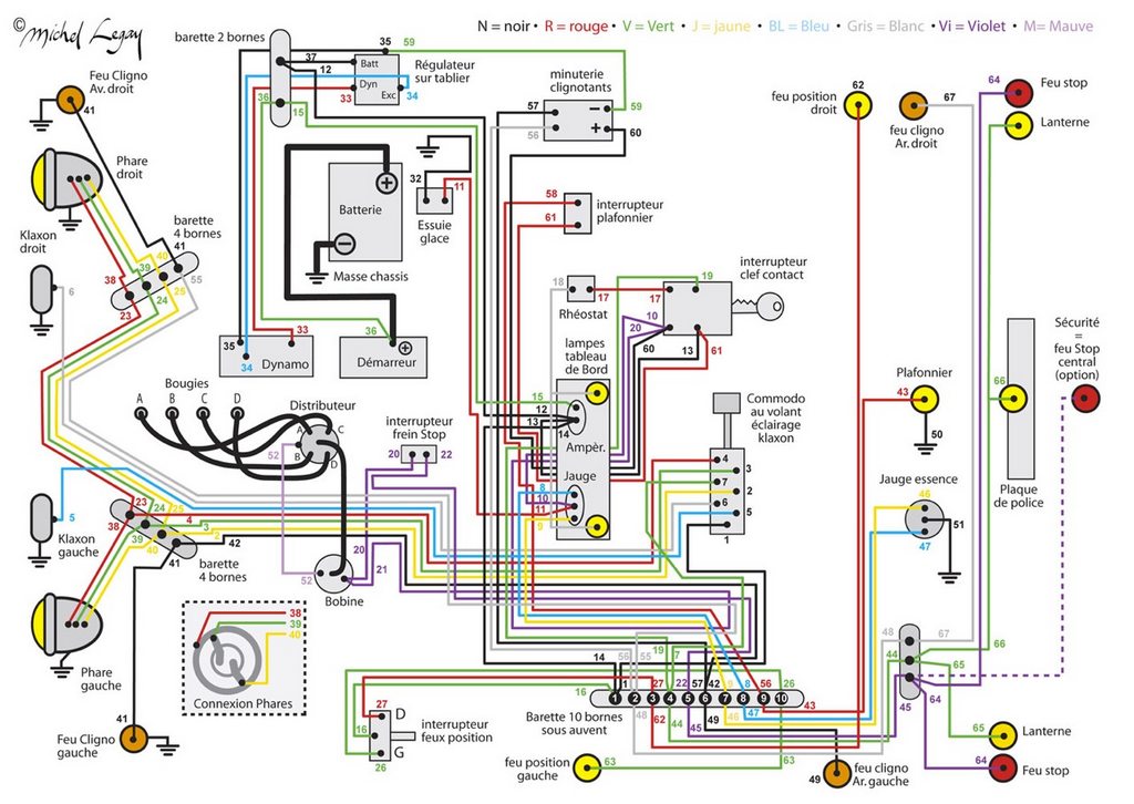

Le câble vert sur le schéma alimente l'Ampèremètre pas le démarreur.
Pour en avoir eu une qui en était équipée, avec les problème qui vont avec, je ne poserais pas non plus de boite à fusibles sur une Traction.
Par contre un coupe batterie accessible de l'intérieur est toujours utile si besoin d'intervenir rapidement.
Si le faisceau est devenu croustillant avec l'âge, il faut le remplacer.
On en trouve de très bonne qualité et conformes chez ce fournisseur : https://www.faisceaux-classic-car.com/f ... 1-15-6.htm
 Sujet du message: Re: ajour boite a fusibles
MessagePosté: Mer 21 Jan, 2026- 19:39
Messages: 1025
Tout d'abord, les câbles ne sont pas en coton mais en cuivre, meilleur conducteur on en conviendra. Leur isolant est une (trop) mince couche de caoutchouc gainée d'une tresse coton vernie. L'ensemble vieillit, bien entendu, en particulier le faisceau moteur soumis aux cycles de chauffe, et il y a bien un moment où il vaut mieux tout remplacer.
Je crois que tout le monde (à peu près) avait compris où tu veux exactement placer ton fusible. A mon avis, c'est une très mauvaise solution pour deux raisons principales:
1° Ainsi placé, si le fusible grille lors d'un trajet de nuit, c'est le "black out" total et si l'aventure survient à bonne allure, cela risque d'être un grand moment !
2° En 6V, bien plus qu'en 12, chaque point de contact génère une chute de tension néfaste pour le bon fonctionnement de l'ensemble. Voir: https://rouler-en-traction-avant.blog4e ... -612-volts
La solution coupe-circuit reste la plus sage et réaliste.

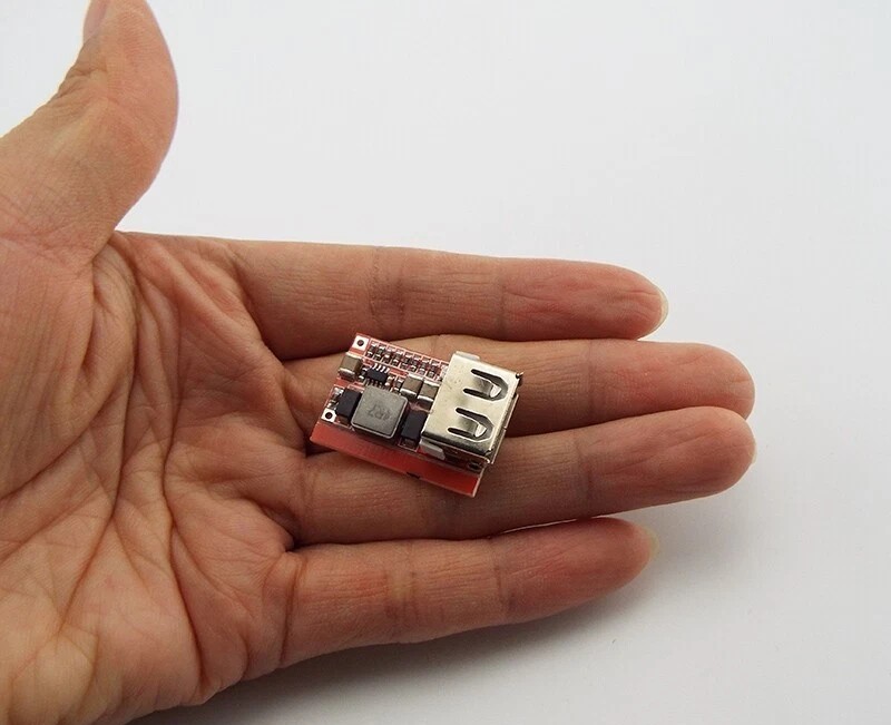

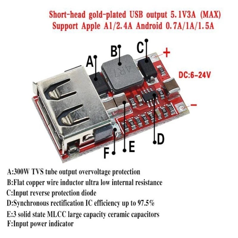

Concernant le chargeur pour téléphone, j’en ai acheté un sur la baie qui peut être alimenté de 6 a 24 Volts, sortie 5V USB. Le prix était de 6 dollars…
Par contre il n’y a pas de boîtier, il faut bricoler quelque chose pour l’isoler et le fixer.

Par contre , je serait intéressé par le chargeur de Tel 6v... avez-vous des ref. ainsi qu'une photo?
Merci.
MessagePosté: Jeu 22 Jan, 2026- 13:50
Inscription: Dim 14 Déc, 2025- 18:09
Messages: 21
Localisation: Canton de Vaud
Voici le chargeur en question, sur ebay chercher:
6v -24V to 5V USB port Step Down Module DC-DC Converter for Phone Charger
chargeur USB.jpeg [ 112.13 Kio | Vu 3960 fois ]
chargeur usb 2.jpg [ 73.75 Kio | Vu 3888 fois ]
Christophe
