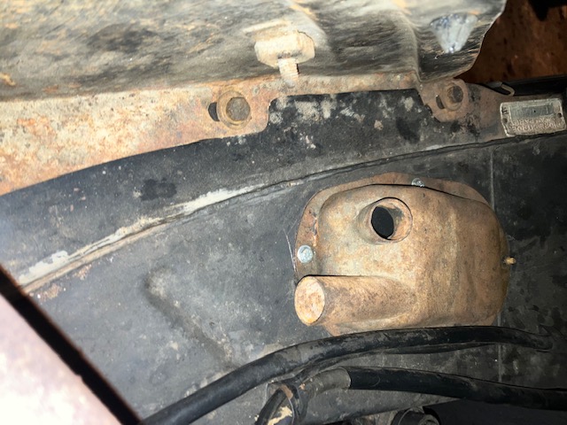

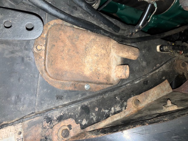

je suis l'heureux d'une 11B de 1955 que je suis en train de rénover.
J'aurais besoin de vos lumières concernant le couvercle de la trappe du jambonneau coté passager qui possède 2 tubes creux (cf photos)
J'ai chercher un peu partout et je n'ai vu nul part ce montage.
Savez vous à quoi peuvent servir ces deux tubes ? Et surtout, ce montage est il d'origine ? Me conseillez vous de conserver cela ?
Je vous remercie d'avance pour réponses.

Ce sont probablement des tubes destinés à faire passer les conduites d'un chauffage adaptable type DUCELLIER ou équivalent.
Il faut vérifier si le tablier n'est pas également percé devant les pieds du passager.

Bonjour Olivier et merci pour votre réponse.
Non aucun trou sous les pieds du passager...

Non, je pense également que c'est pour un chauffage.
