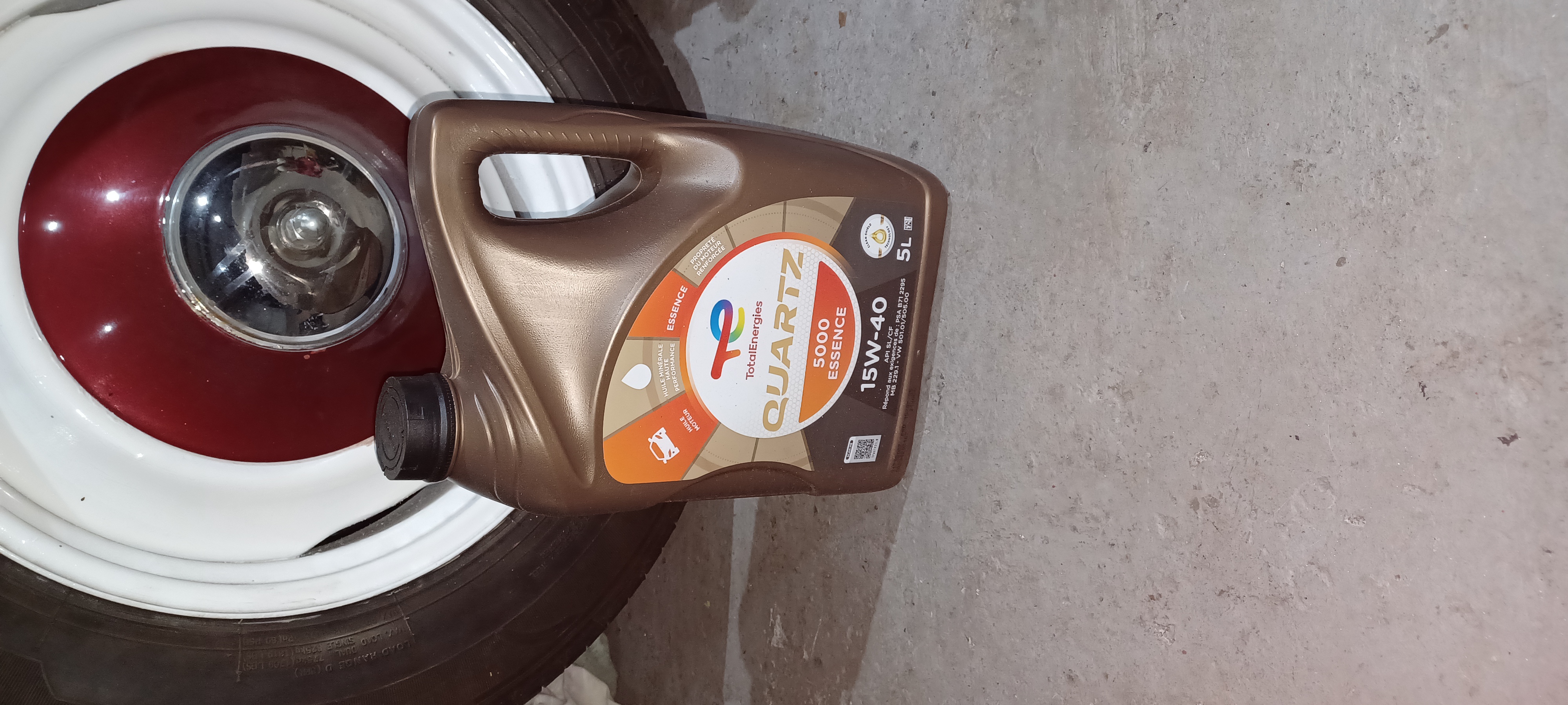

20260114_193504.jpg [ 2.36 Mio | Vu 171 fois ]
Il est tout à fait possible d´utiliser une autre huile tant en viscosité qu´en type d´huile; cependant 2 impératifs obligatoires:
- Le moteur est un moteur refait
- ce moteur refait ne doit pas avoir roulé avec huile minerale.
Si ces 2 conditions sont réunies on peut avec certitude mettre une huile detergente à 15w40 ou 15w50
Depuis 2014 je roule avec une 15w40 ,.
