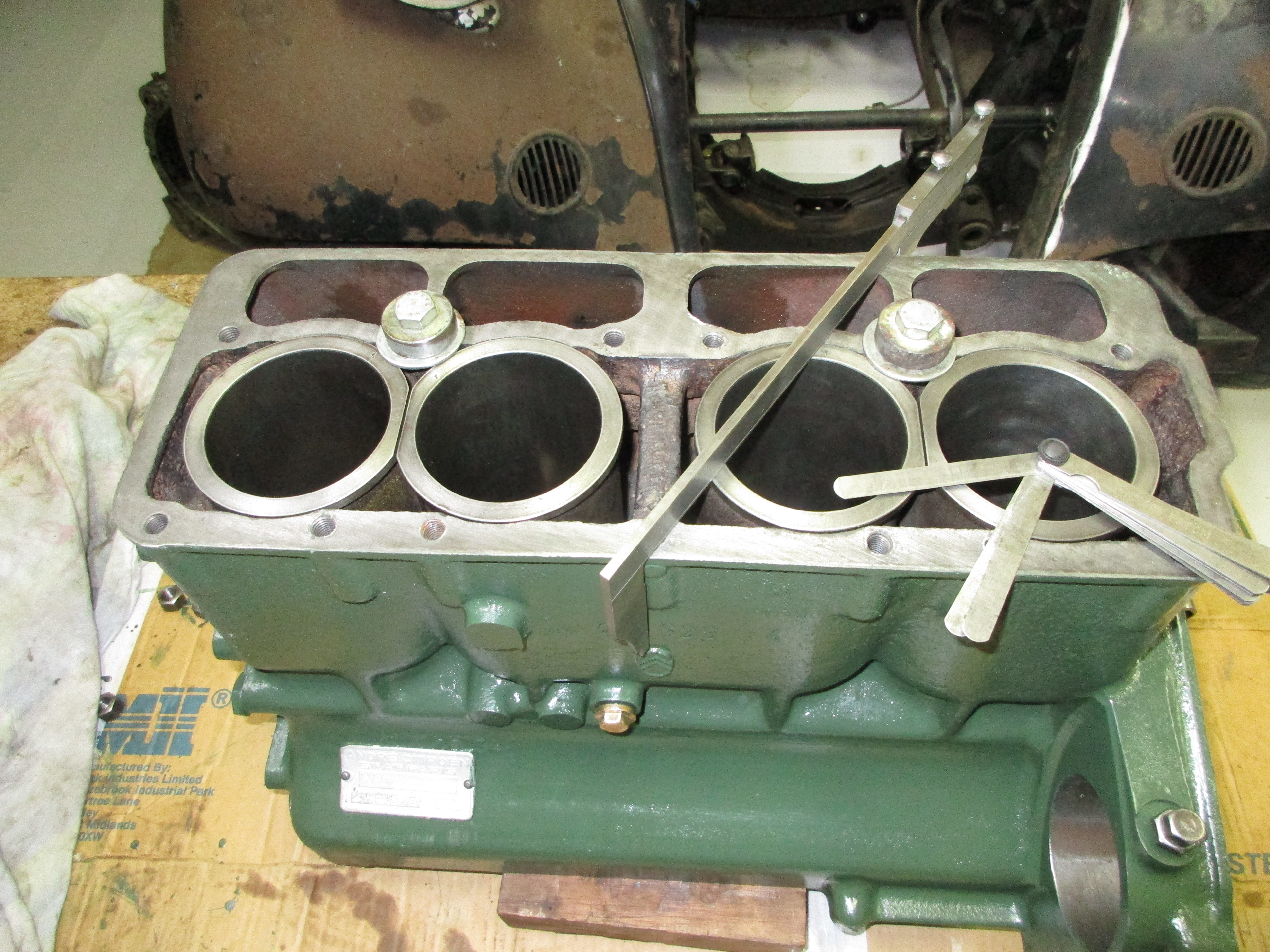

J'ai un moteur Pré-Perfo de 34 ( photo ci-dessous ), dans lequel j'ai monté une cylindrée neuve d'époque de 11D et cela s'est très bien passé, après les contrôles indispensables, pour valider le montage.
IMG_1105.JPG [ 5.33 Mio | Vu 173 fois ]
