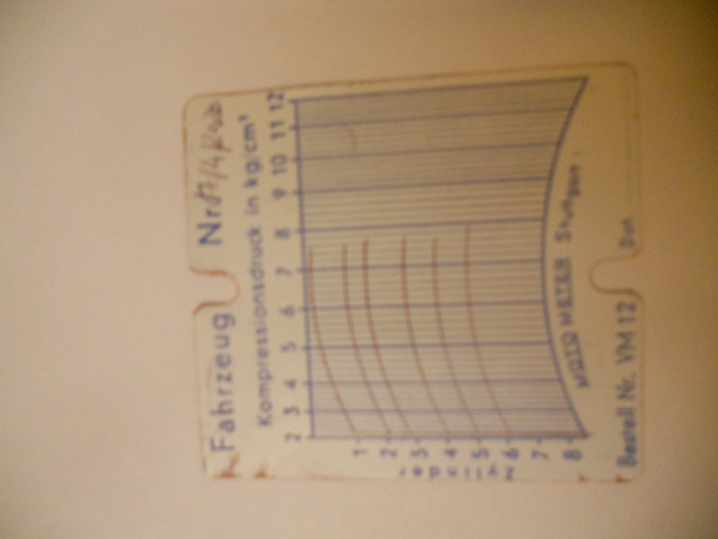

Bonsoir à tous.
Je n'ai pas trouvé l'info...Quelqu'un a t-il l'expérience de prise de compressions sur un moteur de 15/6.
Je les ai prise à froid avec un compressiomètre professionnel....résultat les six cylindres sont à 7,5.
Est ce normal?
Merci d'avance pour vos retours d'expériences.

J'ai exactement les mêmes valeurs sur un modèle 52: 7,5 à froid et 8 à chaud sur un moteur qui ne consomme pas d' huile

Pour moi, ces compressions sont très équilibrées et d'excellentes valeurs.
Voir ici : https://rouler-en-traction-avant.blog4e ... ression-co

Merci les amis pour vos réponses....bonne nouvel alors! En fait je ne connais pas l'historique de ce moteur
donc vos réponses sont réconfortantes.

Tres bien Bruno cest de tres bonne augure ..pourrais tu faire la même opération à chaud pour se conforter ...

Oui Gérard tu as raison je vais refaire le même contrôle à chaud .
La suite bientôt.
