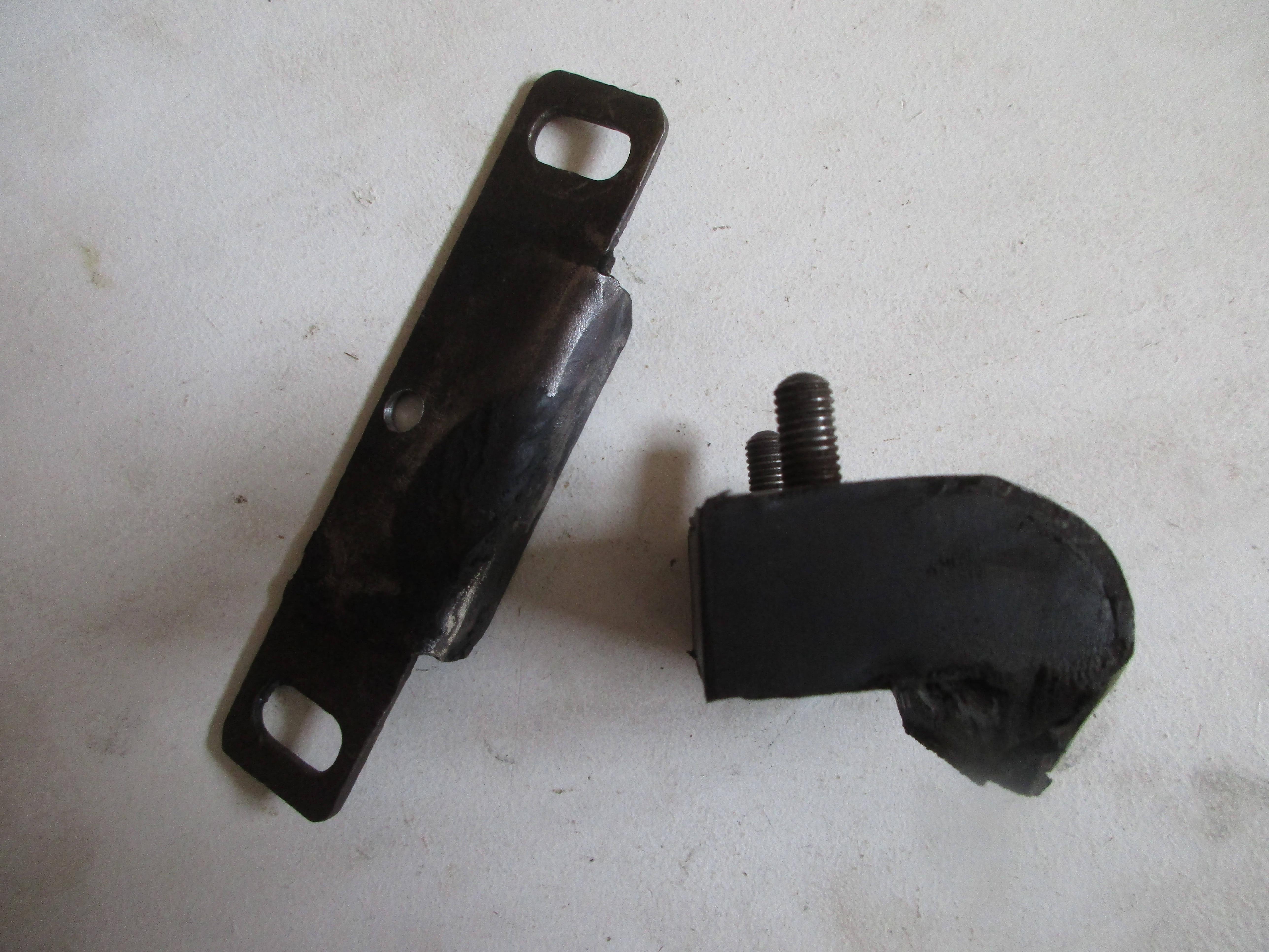

Devant la problématique de rareté du silentbloc arrière des moteurs des TA 4 cylindres n° 479.030, La Traction de Provence via son président Jean-Luc envisage de lancer une refabrication de qualité.
Il faut savoir qu'en reculant, deux silentblocs au moins ( neufs d'époque ) ont cédé sur deux 11A, cela a eu pour conséquence le basculement du moteur, avec l'endommagement du ventilateur et du radiateur, et pour ma part un joint de culasse en supplément.
L'info est passée sur le Forum GMT et nous recensons pour l'instant une petite dizaine de demandes, ce sera certainement plus, et cette offre est valable pour la TU, sans différence de conditions.
Pour le moment des devis sont en cours avec des entreprises connaissant bien la problématique, un prototype sera réalisé, après une étude technique très approfondie.
Ce silentbloc a été monté sur toutes les TA de Mai à Novembre 1934, environ, qui sont en malle borgne ( forcément ) et en suspension moteur du premier type Floating- Power, avant l'adoption de la suspension Lemaire.
Sont concernées les 7A-B-S premières 7C et premières 11A-11AL et dans toutes les carrosseries.
N'hésitez pas à vous manifester par mon adresse mail, et merci de relayer cette démarche.

Commentaire: Voici un silentbloc qui s'est décollé.....

Nous sommes à plus de vingt réservations fermes pour la refabrication de ce silentbloc pour les T.A. malle borgne en suspension moteur Flaoting-Power.
Plus il y aura de commandes plus le prix baissera, et c'est le même prix pour tout le monde, sans aucun bénéfice.
La technique retenue sera de couler sous pression et à température le matériau, entre deux plaques de métal refabriquées.
Donc n'hésitez pas, faites le relai auprès des proprios concernés.
Il n'y aura pas de deuxième fabrication.

Aujourd'hui nous en sommes à 28 pièces précommandées et confirmées.
Le prix initial de 265 Euros TTC passe ( grâce à l'accumulation de commandes ) à 188 Euros TTC + port.
Il reste encore un peu de temps pour commander, n'hésitez pas à relayer l'info et contacter les propriétaires de T.A. malle borgne de 1934.
