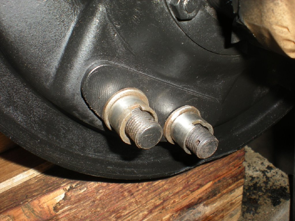

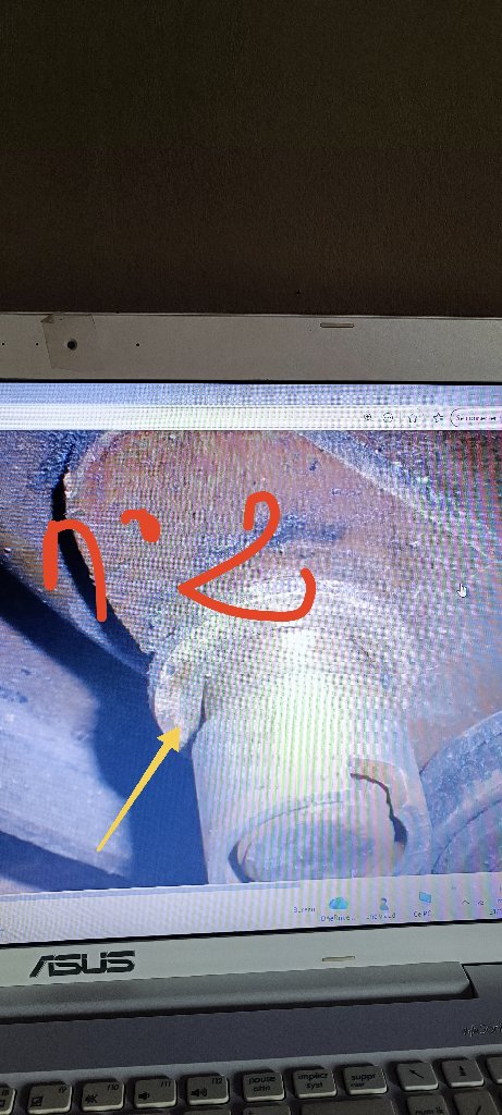

Bonjour à tous...
je suis en train de remonter mes flasques de frein sur BL53, mes depuis le démontage il y a 4 ans, je ne me souviens plus vraiment, surtout que j'ai du égarer une boite de visserie (ou bien elle ne m'a pas été rendu par la Ste qui a traité la visserie)..
1* y-a-t 'il une rondelle entre le ressort de colonnette et la mâchoire de freins ?
2* y-a-t' il une rondelle à la base de l'excentrique ? certain me disent non, mais sur la photo de "la Traction du Val de Sarre" il y en a une, alors que cela n'est pas stipulé dans le DR...?
Merci pour vos avis...

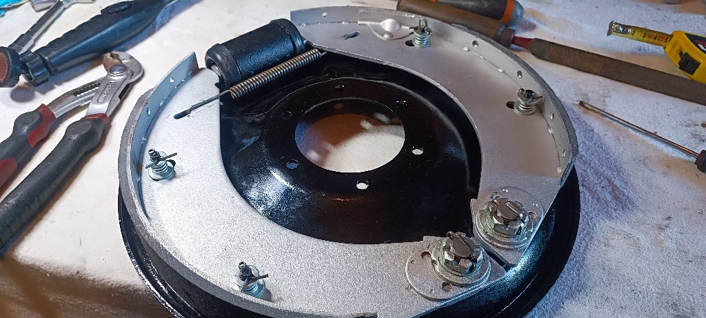

frein64.jpg [ 359.15 Kio | Vu 222 fois ]
C´est très clair à priori... :D
Dans l´ordre on aurait:
438314
438621
438510
438511
438608
Ecrou crénelé.

Merci "The Quo"..c'est donc bien la 438621 qu'il manque !
Et sur entre le ressorts de colonnette et les mâchoire ?? rondelle ou pas ? :wink:

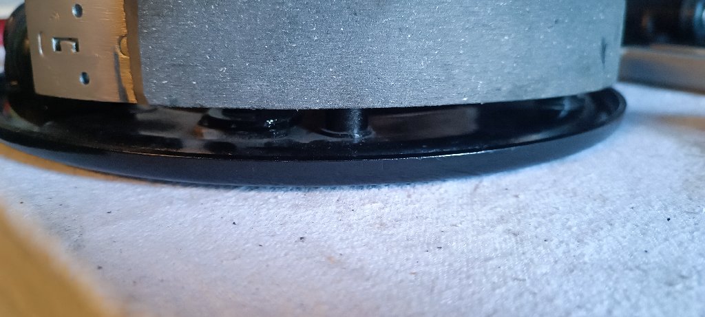

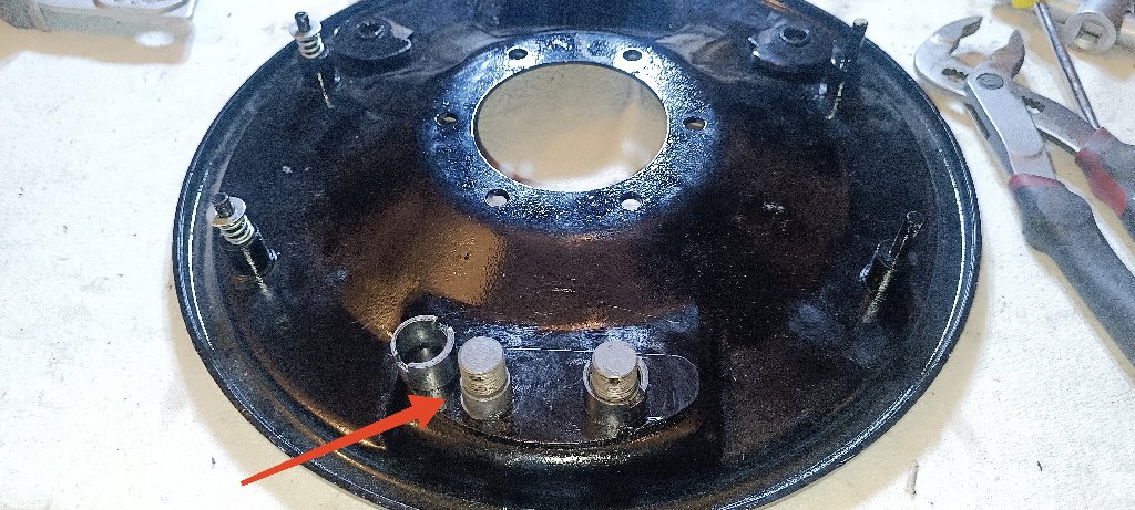

... voilà le résultat du montage (à blanc) avec la rondelle sur le ressort avant la mâchoire et sans rondelle sous l'excentrique..On voit très bien que la mâchoire n'est pas horizontale et qu'elle ne porte pas au centre du piston..

Une seule rondelle sur le ressort puis la goupille

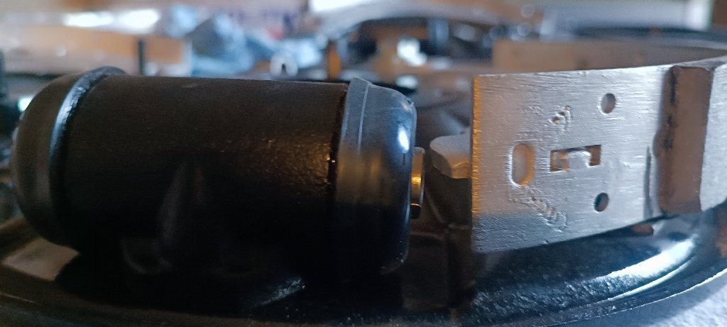

ça y est, le problème est résolu, il suffisait que je monte les pièces dans le bon ordre; je me suis obstiné à penser le le ressort allait sous la garniture, alors que c'était l'inverse.. j'en ai marre d'être C.. des fois :lol:

...et bien sur, sans rondelle sous l'excentrique .
