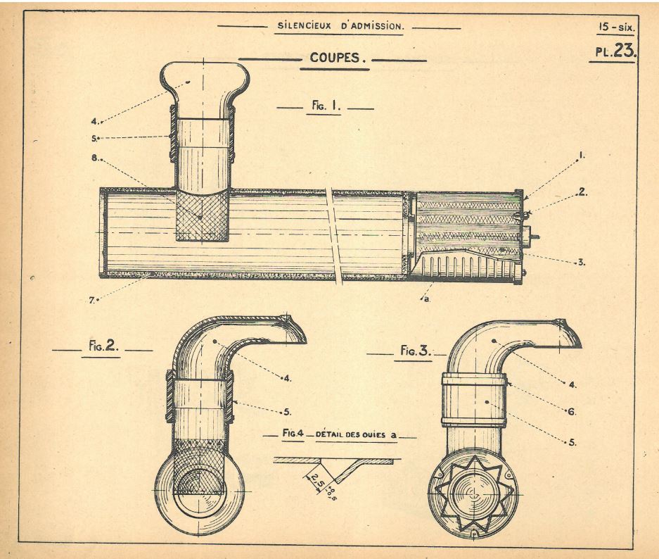

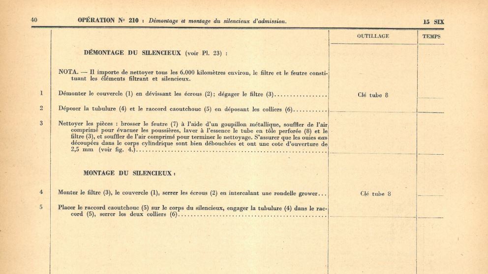

Voici ce qu'indique le constructeur.
OP 210.JPG [ 84.75 Kio | Vu 335 fois ]
PL - 23.JPG [ 128.32 Kio | Vu 335 fois ]
