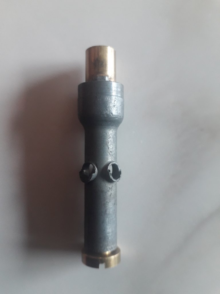

comment remédier a re sertir le tube de garde
quelle colle utiliser ?
ou autre méthode
en vous remerciant par avance
cordialement
20250614_110205.jpg [ 543.37 Kio | Vu 7 fois ]

Pour cette avarie, très fréquente sur les 32PBIC vieillissants ou nettoyés aux ultrasons, j'utilise avec succès depuis longtemps du produit Loctite blocpress 638.
Quand je refais un carburateur, par sécurité je dessertis ce tube pour le nettoyer et le ressertir correctement.
Dégraissage sérieux préalable indispensable.

Recolle le a la cyanolite ou epoxy
