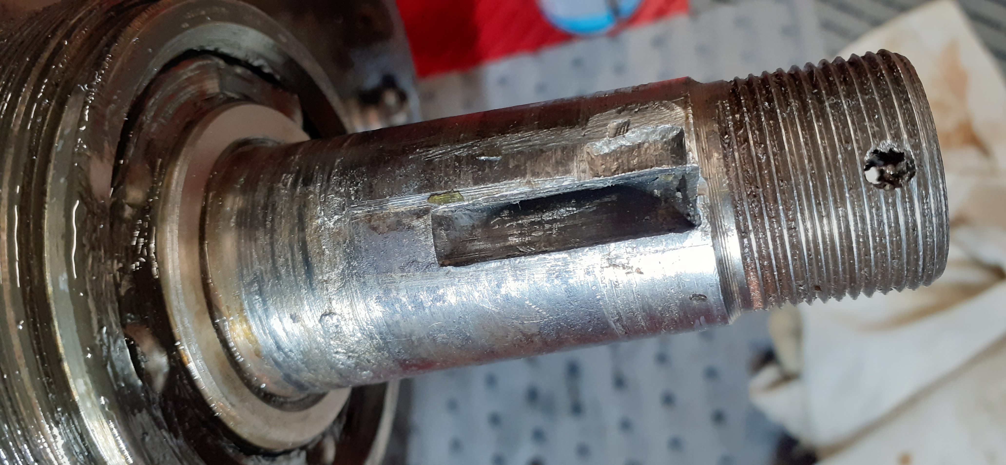

Il y a quelques mois, après une perte totale de motricité de ma Traction 11B de 1955 et n'ayant pas le temps de m'en occuper, j'ai apporté ma trac chez un garagiste qui répare les anciennes.
Plusieurs mois après :( en allant récupérer ma voiture le garagiste m'a indiqué que le problème venait de la clavette qui avait lâchée (je pensais à l'embrayage :? ) et qu'il fallait que je pense à refaire le freinage !
J'ai démarré il y a quelques jours la rénovation de mes freins et en démontant le tambour avant gauche j'observe des rayures assez marquées sur la fusée et dans le moyeu du tambour.

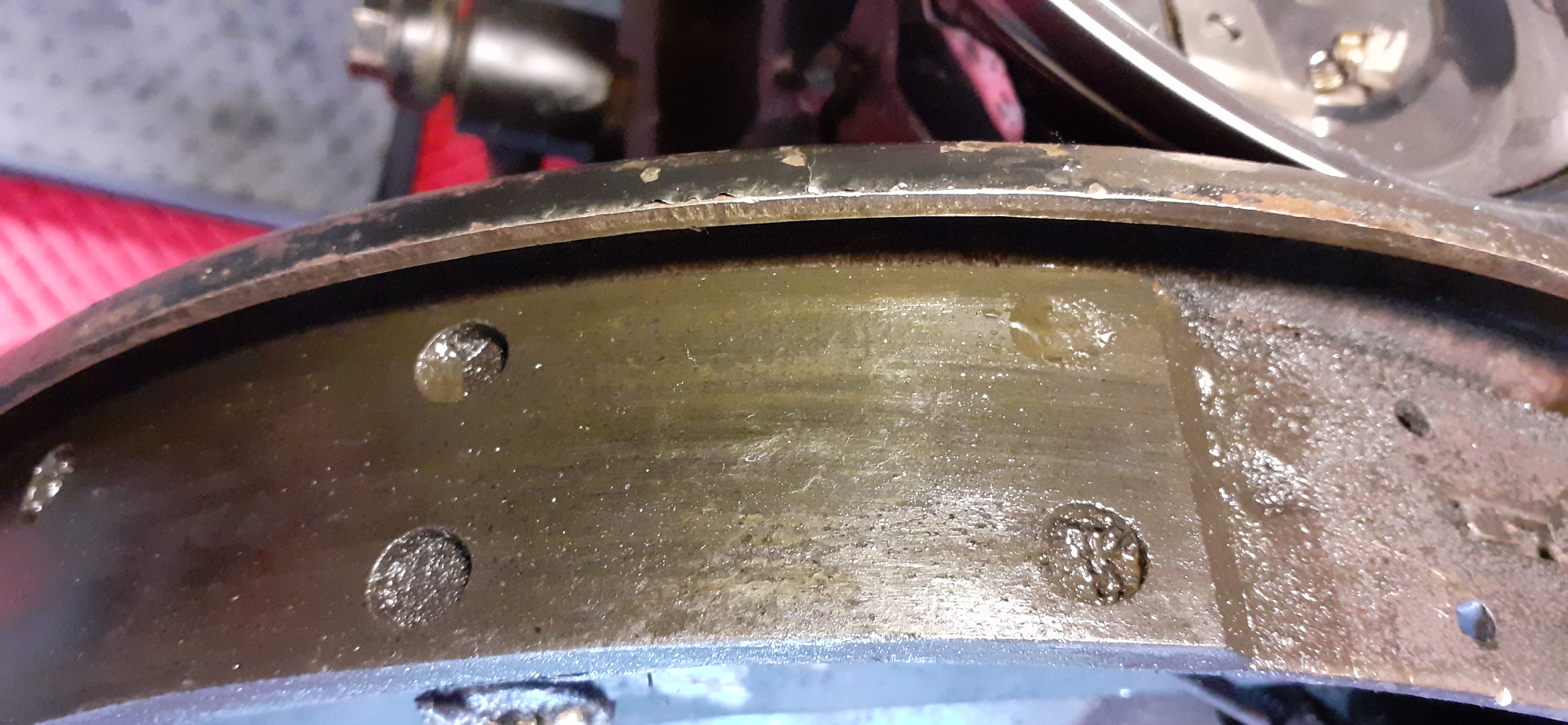

Par contre, il y a de la graisse sur les garnitures :x
Quelles solutions s'offrent à moi ?
Suis-je obligé de changer le cardan et le tambour ? $$$
Ou seulement la fusée et le cardan ?
Quelles solutions alternatives ?
Point positif, les 3 autres roues sont OK :D hormis les cylindres de roues et les garnitures à changer...
Merci d'avance pour vos conseils experts et avisés ! :wink:
PS : Me conseillez-vous de changer tous les roulements qui ont l'air OK ?

Commentaire: Garnitures pleines de graisse :-(

Pas 36 solutions. Cardan et tambour.

Incontournable, les deux pièces sont hors d'usage, élément de sécurité !

Bonjour Christophe,
Attention, le cardan usagé ne passera pas en échange standard car la fusée est morte !
Il faudra donc trouver un cardan d’occasion avec une fusée en bon état pour faire l’échange…
Bon courage pour la réparation.

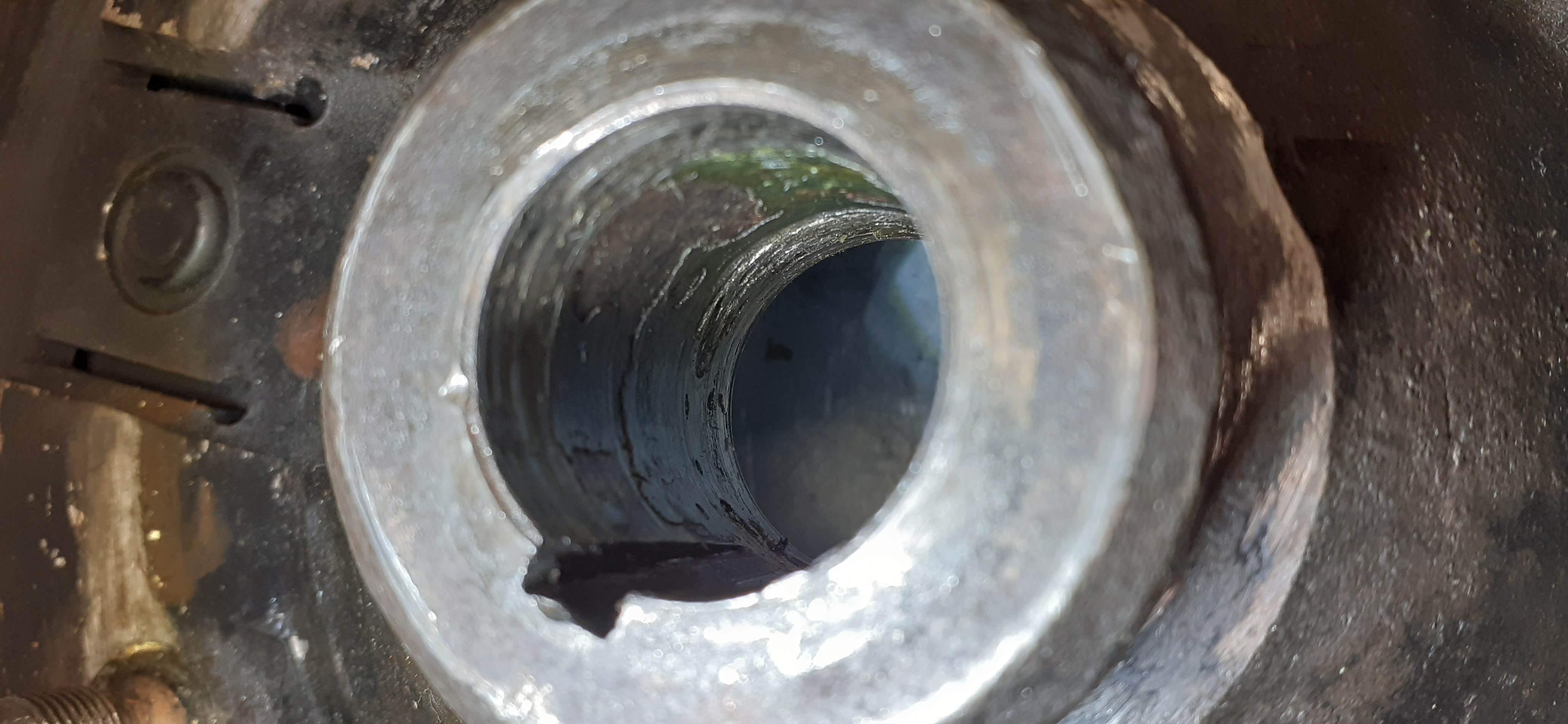

D'après vous, la présence de graisse dans le tambour est-elle liée à cet endommagement ou au joint d'étanchéité de fusée (425.948) ?

Sur la seconde photo, sur le centre du tambour, il me semble apercevoir que le diamètre de portée du joint radial 425.948 est endommagé.
Probablement la cause de la destruction de ce joint ayant généré la fuite de graisse.

Attention Marco, la deuxième photo est une vue extérieure du tambour, on ne peut pas voir la portée intérieure du joint Spi.
La cause de traces de graisse dans le tambour est probablement liée à l'incident, le tambour n'étant plus concentrique avec la fusée.
Yves, tu devrais ajuster ta monture; c'es bien une vue de l'intérieure :lol:
Regarde la tête du goujon de roue.
Mais c'est vrais que cette vue ne permet pas bien de voir la portée du joint SPI.
Si c'est de la graisse, elle ne peut provenir que de celle qui était dans les roulements du moyeux.
Sinon c'est une fuite du liquide de freins.
Pour de la pièces d'occasion j'ai, contact par MP.
J-L.

jean-louis gargot a écrit:
J-L.
Bonsoir Jean-Louis,
je confirme la 2ème photo est bien une vue de l'extérieur du tambour...

Jean-Louis, je veux bien repasser chez l'ophtalmo, mais le goujon dont on devine un quart dans l'extrême coin en bas à gauche de la deuxième photo, nous montre bien un filetage, non, donc extérieur ?
Et on voit bien l'empreinte de la jante sur la peinture de l'extérieur du tambour, regarde aussi le sens de la rainure de clavette.
Me trompes-je ?

Effectivement cette photo porte à confusion, je croyais aussi voir une tête de goujon. En regardant bien on voit en bas à gauche le filetage du goujon.
Donc ce qu'on voit n'est pas la portée du joint radial mais la prise de l'arrache tambour.
Sinon la graisse dans le tambour n'est pas la cause du mal mais plutôt une conséquence. Il y a de toute façon au départ un problème d'assemblage des deux pièces.
Mal serrées, mal dégraissées ou défaut de portée des cônes ? Lorsque je remonte un tambour, je m'assure toujours de la portée des cônes au bleu de touche; le grand diamètre doit être prépondérant.
Il y a normalement dans le tambour une tôle qui est censée récupérer la graisse qui bave, celle-ci est ensuite évacuée par trois petits trous.

Pour la graisse qui passe dans le tambour, je l'ai déjà vu se produire, suite à un échauffement du tambour, la graisse se liquéfie en devenant noire et passe la barrière de la tôle dont parle Marco.
