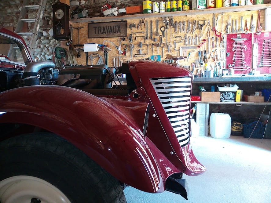

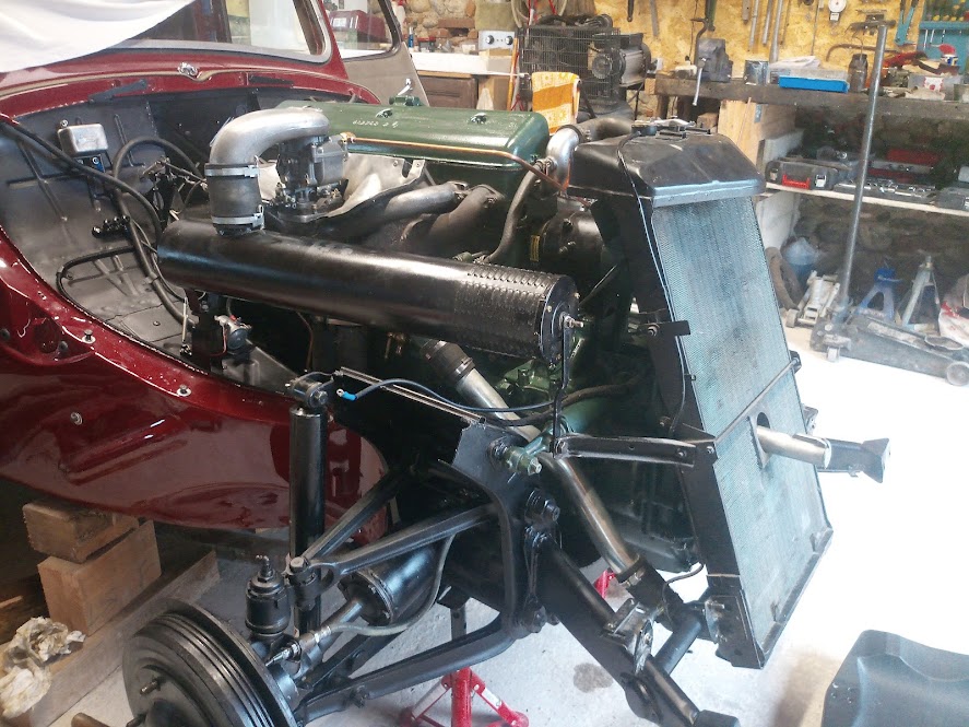

la suite du remontage
IMG_20210822_185200_7.jpg [ 161.37 Kio | Vu 4942 fois ]
IMG_20210822_185213_5.jpg [ 29.52 Kio | Vu 4935 fois ]
Par contre attention quand vous allez acheter les canalisations de frein
J'ai dû redémontrer toute la tuyauterie en cuivre des freins qui était neuve .
elle fuyait aux raccords j'ai donc passé le chalumeau pour le recuire

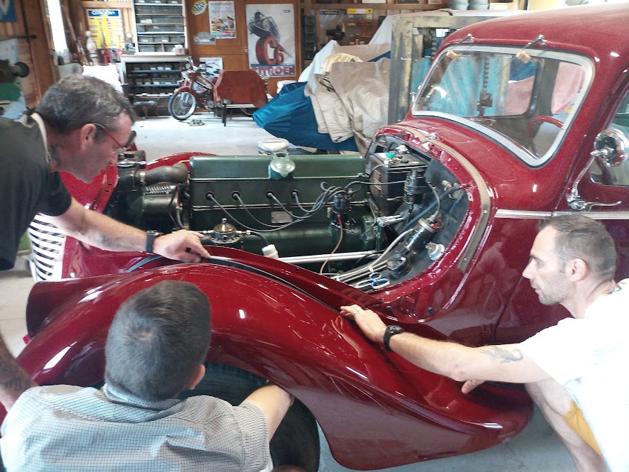

Bonsoir la suite du remontage de la 15 six

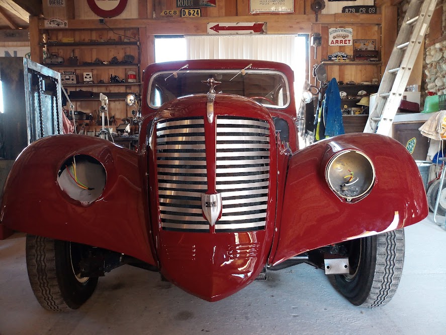

la pose des ailes et du jonc d'aile noir
IMG_20210902_114047_2 (1).jpg [ 174.67 Kio | Vu 4853 fois ]
IMG_20210902_114108_6 (1).jpg [ 156.11 Kio | Vu 4822 fois ]

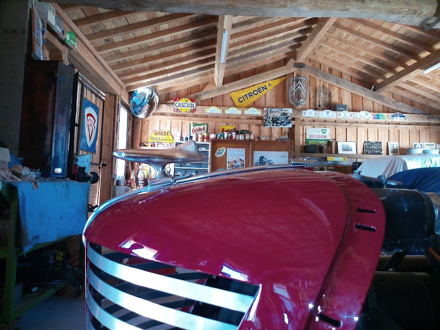

Pose de la calandre Emile Tonneline
IMG_20210902_150618_1 (1).jpg [ 82.95 Kio | Vu 4844 fois ]
IMG_20210903_102453_0.jpg [ 115.71 Kio | Vu 4852 fois ]
IMG_20210831_174651_1 (1).jpg [ 163.41 Kio | Vu 4847 fois ]
IMG_20210831_174703_9 (1).jpg [ 190.37 Kio | Vu 4844 fois ]

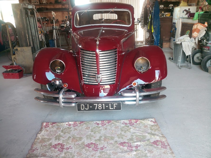

la pose du pare choc
IMG_20210905_193302_1 (1).jpg [ 35.66 Kio | Vu 4842 fois ]
IMG_20210906_185547_3.jpg [ 154.36 Kio | Vu 4842 fois ]
IMG_20210831_174724_4 (1).jpg [ 162.76 Kio | Vu 4811 fois ]
