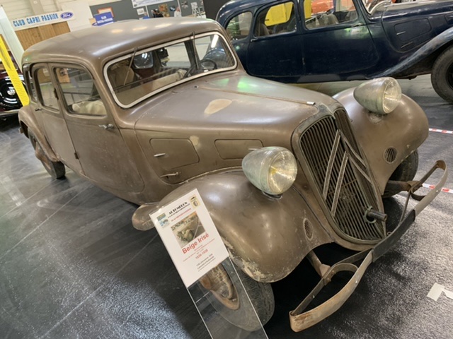

Merci Luc,
C’est la même que celle de l’ingénieur Paul d’Aubarède que nous avons exposée à AutoMédon.
Celle-ci est de septembre 1936 et la mienne est de décembre 1936, ce sont des jumelles !
88A5BD28-142A-4F46-94ED-A2F85B44FABC.jpeg [ 122.67 Kio | Vu 7188 fois ]
