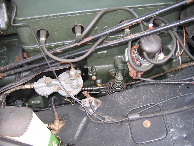

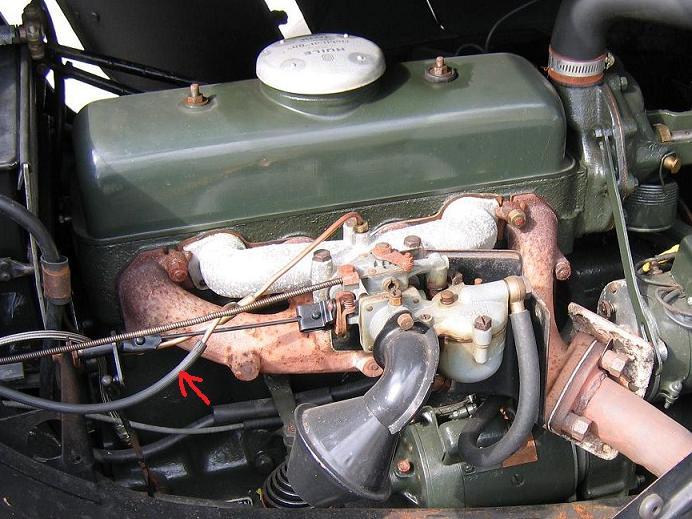

Bonsoir, sur un modèle 36, ce tube de cuivre sert à commander les essuie-glace à dépression ainsi que le correcteur d'avance. Il y a probablement eu, comme souvent, une transformation avec une avance manuelle et un moteur d'essuie-glace électrique.
La suppression de cet élément n'affecte que peu le fonctionnement du moteur pour autant qu'il soit équipé d'un allumeur réglé en conséquence.
Ci-dessous deux photo du montage 100% d'origine sur une 11BL de 37. (merci à Alain pour les photos)
