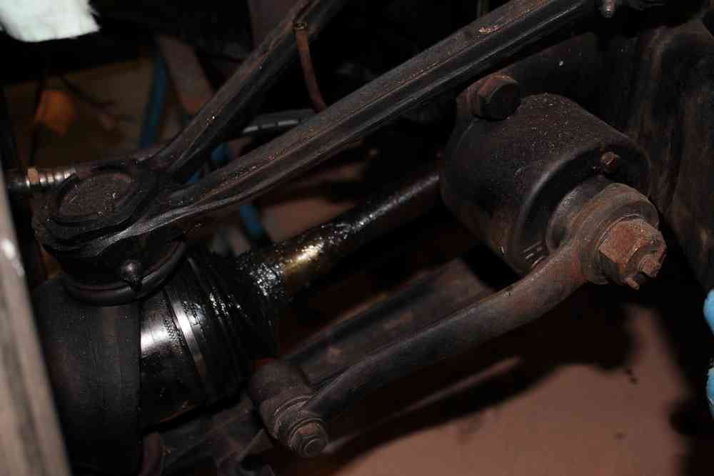

Je suis en train de remonter mes amortisseurs HOUDAILLE sur ma traction 11B de 1955.
Pouvez-vous me dire comment serrer les écrous des bras d'amortisseurs ?
Voir photo : https://share.orange.fr/#CLXOJogK9h45f26e918c
Articulation 1 : serrée bloquée ou serrée rotative ?
Articulation 2 : serrée bloquée ou serrée rotative ?
Merci d'avance pour votre aide :D et bon confinement.

La biellette est-elle montée avec des bagues ou des silentblocs ?
Montage avec bagues = doit rester rotative, bloqué sur entretoise
Montage avec silentblocs = doit être serrée, le caoutchouc absorbera la rotation angulaire. Dans ce cas le serrage doit se faire véhicule au sol.
C'est comparable au 2 possibilités de montage du trapèze supérieur.

bonsoir Christophe , j'ai ce genre d'amortisseurs sur ma BL mais je n'ai pas de documentation la dessus et je n'ai jamais compris pourquoi cette voiture avait des amortisseurs Houdaille ???? ça ne court pas les rues sur nos tractions
fifi
amortisseur 008.jpg [ 44.44 Kio | Vu 5856 fois ]

Merci beaucoup Marco :D
Le montage est fait avec des silentblocs, donc je dois serrer.

Oui, il faut serrer, mais comme je l'ai mentionné, le faire véhicule au sol sans quoi les silentblocs seront précontraints véhicule au repos.
