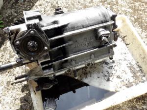

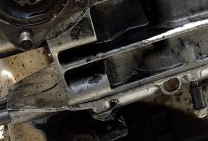

Bonjour à tous ,
Sur ma 50 une fois nettoyée ,elle était noire ........ de crasse et de peinture :wink: .
imgserver.php6955.jpg [ 18.63 Kio | Vu 8283 fois ]
imgserver.php9.jpg [ 12.69 Kio | Vu 8222 fois ]
Marc

ça va faire plaisir à Alain :lol:
J'ai nettoyé 2 boites de 11bl, 1 de 1953, l'autre de 1952. Sur toutes les 2, j'ai retrouvé sur les cloches la peinture verte, par contre
sur les boîtes en elles-mêmes aucune trace de peinture quelconque, même insignifiante. Il est vrai que l'on ne peut se baser que sur
2 boîtes pour la couleur. Du reste sur ma 11BL, je l'ai bien repeinte en noir, car moins voyante derrière la calandre. Mais je reste surpris
de l'absence totale de reste de peinture. La cloche est aussi en alu et il reste de la peinture. La boîte a pourtant nombre de recoins
où la peinture serait bien difficile à partir…
Voilà, c'est juste une constatation sur 2 nettoyages complet de boîtes.
