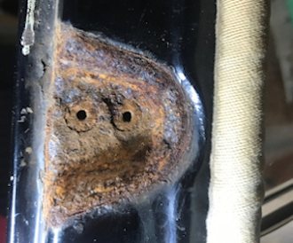

bonjour,
j'ai démonté les réceptacles des amortisseurs de porte sur la caisse et c'est pas joli joli, il y a beaucoup de rouille et sur un la partie de la tôle qui tient la plaque écrou avec les 2 taraudage part en "gaufrette" ...
Vous avez déjà rencontré ce problème ? si vous avez des conseils car la zone me parait difficile à réparer vu l'épaisseur résiduelle pour souder ... ?
merci

Bien décaper pour voir exactement les dégâts, ce n'est peut être si grave que tu le penses :shock: un carrossier te fera une rustine proprement au besoin :wink:

Un coup de brosse métallique pour voir l’état sous la rouille et après soit du ferose s'il n'y a pas de trous pour détruire la rouille et la stoppée et peinture .
ou une rustine s'il y a des trous comme le dit Alain

Et un joint polyuréthane entre coquille et caisse pour que l'eau ne rentre plus.
