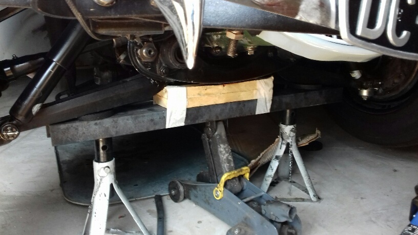

Je me lance dans la restauration de mon train avant sur ma 11B de 1955. quelle méthodologie me proposez-vous pour le démontage/remontage ?
-par où soulever la traction ? le meilleur endroit pour mettre des chandelles ?
-d'abord démonter la rotule supérieure puis l'inférieure ? ou l'inverse ?
-idem au remontage, dans quel ordre ?
-quelle méthode pour aligner les fusées de rotules pour l'extraction supérieure puis inférieure ?
Merci d'avance.

pour les chandelles , je les place sous les bras inf, ensuite commencer par la dépose des rotules inf puis sup.Pour la dépose et la pose de la rotule inf, bien la centrer pour pouvoir pousser dans l'axe :wink:

Pour ma part voici ma mise en place avec un UPN de mémoire 80 cm de long sécurisé avec chandelles et du pin rainuré (pour ne pas abîmer le rebord de la traverse) sous la traverse.
6 juillet 2019_1.jpg [ 125.41 Kio | Vu 7139 fois ]
Cela laisse toute latitude après pour jouer avec des crics (idéalement 2 c'est pratique) pour aligner les rotules au montage et démontage. Pour ma part, pas d'ordre particulier mais patience et surtout à mon sens impérativement une clé à choc. Si pas encore équipé, chez Lidl je crois qu'à partir du 14/02, à prix imbattable ils vendent un compresseur avec la clé à choc (cette dernière c'est celle que j'utilise).

Pourquoi une clef à chocs ?
J'ai essayé d'aligner les axes de rotules inférieures sans démonter les rotules supérieures, mais pas concluant...j'ai l'impression qu'il faut d'abord faire la rotule supérieure avant l'inférieure ?

L'ordre est à voir en fonction du côté pratique : peut être le bas en premier et le haut en second je ne me souviens plus.
Le clé à chocs c'est pour les écrous : au demontage et au remontage : bien pratique sinon essentiel pour ne pas galérer.

Oui peu importe l'ordre de démontage, c'est à toi de voir ce qui est le mieux :D La contrainte sur le train est faite par les barres de torsion, tu peux les mettre à 0 et ce sera plus facile pour aligner les rotules mais il te faudra régler la hauteur de caisse AV ensuite :wink:
Une chose importante avec les outils pour le démontage des rotules, laisse l'écrou sur le filetage pour ne pas le détériorer :D
