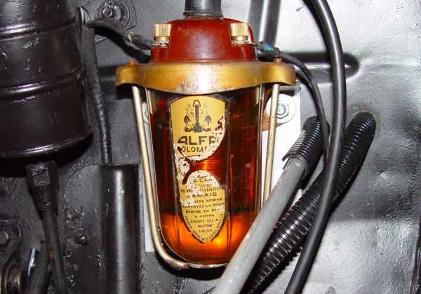

bonjour une bobine 6V de 4ch ; dauphine ; peut-elle etre installer pour une traction moteur 11 D :?: merci

... si elle fonctionne, pourquoi pas ? On monte bien des bobines Bosch pour Cox 6 v dans nos tracs...
Dans la mienne , c'est une Alfa Colombes en verre, et çà marche bien.
Commentaire: Bobine Alfa Colombes
trac236_6.jpg [ 33.75 Kio | Vu 5393 fois ]
Si elle fonctionne, bien sûr pourquoi pas, néanmoins, il semblerait que surtout sur les 11, ça ne soit pas une assurance de bons démarrages, les 15/6 démarrent différemment des 11, plus facilement je trouve, entre la bobine Alfa et les allumages transistorisés adaptables de façon discrète, il y a un choix à faire, esthétique ou efficacité, économie de carburant disent certains, a mon avis, c'est vrai, démarrage facilité, moins d'essence qui condense sur les parois des cylindres, supprime le film d'huile et retombe dans le carter, pas excellent tout ça.
Mais on peut user de subterfuges avec de faux branchements et planquer un bon allumage.
