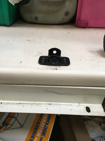

Bonsoir
Je suis en court de remontage de ma traction 11 B de 1954 et ce support je ne sais pas ou est sa place :oops:
Si vous pouvez m aider
IMG-5170.JPG [ 41.52 Kio | Vu 136469 fois ]
IMG-5170.JPG [ 41.52 Kio | Vu 136460 fois ]
 Sujet du message: Re: Support
MessagePosté: Sam 28 Déc, 2019- 20:54

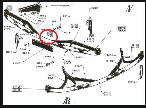

Si je vois bien, c'est le support de manivelle qui se fixe sur le parechoc avant, à l'intérieur
https://www.citroen-traction-avant.com/ ... _en_marche
MessagePosté: Sam 28 Déc, 2019- 22:47
Plus un avec Michel
