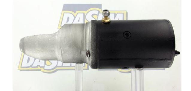

Contacte Jean-Michel09, il a son démarreur de 15 sur l'établi
 Sujet du message: Re: question " hachement" difficile
MessagePosté: Lun 14 Oct, 2019- 18:27
De toute façon le 15 et le type non rien a voir………..même s'ils tournent dans le même sens.
Le 15
demarreur 15.JPG [ 14.62 Kio | Vu 7938 fois ]
Le type H
demarreur type H.JPG [ 23.65 Kio | Vu 7935 fois ]
Ca va on a répondu à ta question….???????
