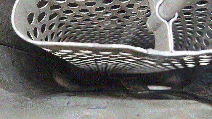

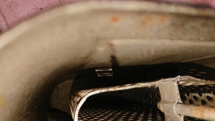

Bonjour les amis,
Soyez indulgents, c'est mon premier post !
J'ai un souci pour glisser les éléments filtrants dans le corps de mon filtre à air Vokes.
Le corps du filtre est fermé par un capot verrouillé par une vis papillon, donc il semble bien que ce soit un vokes 280mm.
Et 280mm correspond bien à la profondeur du corps recevant l'élément filtrant...
Ce qui me pose problème, ce sont les pattes soudées à l'intérieur du corps de ce filtre, ces pattes réduisent les espaces dans lesquels l'élément filtrant est censé glisser...
Avant de dessouder ces pattes, j'aimerai bien en savoir plus sur leurs présences !?
Et puis, l'envie de conserver le corps du filtre dans sa configuration initiale est très forte aussi !
Un membre du forum a-t-il rencontrer ce problème ?
Un membre connait-il la fonction de ces pattes ?
Merci pour votre aide.
Amicalement Papoow :)
Vokes-002.gif [ 126.32 Kio | Vu 6165 fois ]
Vokes-006.gif [ 116.92 Kio | Vu 6210 fois ]
Vokes-009.gif [ 113.02 Kio | Vu 6184 fois ]
Amicalement, Papoow :)

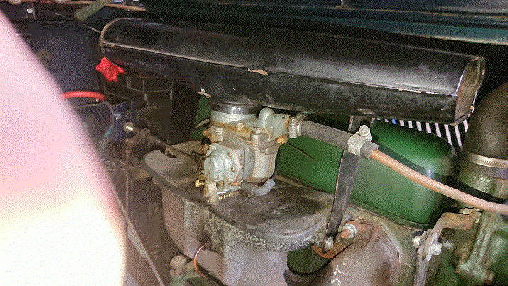

Un prénom serait plus convivial pour tout le monde 8) Je te laisse les photos de mon Vokes, il y a bien les 2 lames pour tenir le filtre et éviter qu'il vibre, je pense :D
Au plaisir :D :wink:

Tes photos sont très, très intéressante, la conception des 2 filtres est très proche à un détail près ! Détail qui fait toute la différence pour introduire l'élément filtrant ! La partie centrale perforée à 50% n'est pas démontable sur le corps du 280mm !
C'est pourquoi, j'ai vraiment beaucoup de difficulté à glisser un élément filtrant à l'intérieur !
J'ai essayé les modèles papier et mousse, le résultat est identique ! l'élément filtrant papier étant encore moins adapté à cette introduction.
Les systèmes de verrouillage justifient également cette différence de conception.
J'ai appliqué des efforts de rotation sur cette partie centrale en imaginant un verrouillage par 1/8 de tour, mais il n'en est rien ! :(
Donc, grâce à ton aide, je connais un peu plus les filtres Vokes, hélas ma version n'est pas la plus conviviale !
J'espère vraiment que d'autres passionnés se pencheront sur ce post, leurs expériences me seront sans aucun doute très utiles !
Merci Alain, pour ta précieuse aide, n'hésite pas à apporter d'autres commentaires :)
A bientôt

Pas de problème, moux étant un diminutif de mon nom :D Les filtres enfin le boitier comme le mien se trouve encore en occasion, en faisant des recherches tu l'auras :D :wink:
