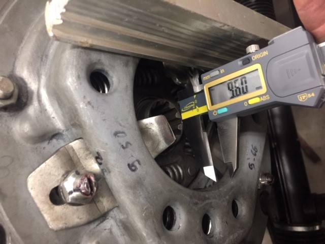

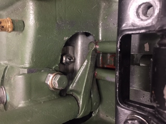

Pour finir sur ce theme, l'embrayage est desormais remonte et tout fonctionne avec la cloche de 11, en utilisant la methode suivante :
- nettoyage des cannelures pour s'assurer du libre coulissement du disque d'embrayage, puis leger graissage,
- nouvelle butee d'embrayage et nouveau cable d'embrayage pour eliminer tout jeu,
- les 3 vis du disque d'embrayage sont reglees a blanc et non matees, juste tenues avec un tout petit peu de frein filet,
- remontage de l'ensemble sur le volant au couple prescrit,
- desserrer les 3 vis de reglage des linguets en tenant l'ecrou a la cle ouverte, a travers l'ouverture de la cloche, jusqu'a ce qu'elle bloquent,
- resserrer les 3 vis en tenant l'ecrou a la cle ouverte, a travers l'ouverture de la cloche, d'environ 1/2 tour (c'est tres sensible).
L'idee c'est d'approcher les linguets le plus possible de la butee tout en laissant environ 1.5 a 2 mm de jeu entre linguets et butee. Si les linguets ne sont pas approches suffisament, sur ce dispositif et avec une cloche de 11, le mecanisme d'embrayage ne se decole pas suffisament. Dans mon cas cela laisse une distance de 9.60 mm entre la face des linguets et la face du couvercle du mecanisme d'embrayage.
Une fois ce montage empirique effectue, redemontage de la boite et ajustement des linguets pour qu'ils soient tous exactement au meme plan. Puis matage des ecrous, degraissage final et remontage de l'ensemble. Reglage de la garde a l'embrayage. Apres 650 kilometres cette semaine pour les 100 ans de Citroen ca a l'air de fonctionner, mais cela laisse tres peu de jeu entre la butee et les linguets.

Commentaire: Reglage des vis a travers l'ouverture de boite
vislinguets.jpg [ 75.95 Kio | Vu 3421 fois ]
Commentaire: 9.60 mm de la face des linguets a la surface du mecanisme
reglage9.60.jpg [ 73.28 Kio | Vu 3400 fois ]
