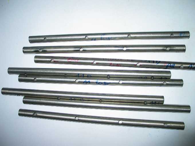

Quel histoire d'ô, de tube d'eau.
Il sont tous prévus pour 11 et 11D... quitte à raccourcir un peu
Tout à fait Pierre, 11D =422 11Perfo 420 diametre 20.
Espace entre les trous :
en partant de l'arrière du tube à l'axe du 1er trou 45, trou suivant 108, trou suivant 108, trou suivant 111. Je les fais tous entre 423 et 425 mm.
Bon montage.
J-Louis.
Commentaire: Le choix en tube d'eau.
Choix de tubes d eau IMG_1795.jpg [ 31.17 Kio | Vu 12766 fois ]
