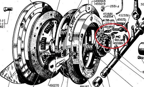

En remontant avez-vous réglé la tirette qui débloque les billes de blocage des vitesses dans le couvercle ?
Cette tirette est sous la "tour Eiffel" et doit comporter un jeu butée au repos de 1 à 2 mm.
Facile à trouver, elle comporte une vis de blocage au milieu et est crantée.
Elle est couplée et entraînée par la course de la butée d'embrayage. Le but est d'empêcher les vitesses de sortir d'elles-mêmes.
Si elle n'est pas en service, aucune vitesse ne passe.

Elle est en forme d'équerre, avec un crantage, comme dit Pierre, et située, si mes souvenirs sont bons, entre les deux axes qui sortent du couvercle de la boite

490856 et 490889.....sauf erreur de ma part
