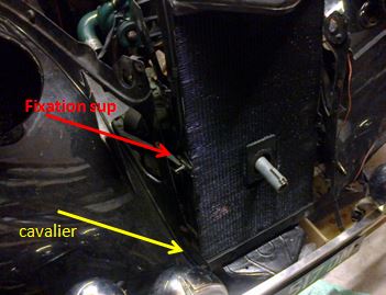

bonjour à tous,
mais on m'avait pas tout dit ! elle est vraiment "rigolote" la 15 CV pour bricoler... on est pas encore dans la DS...mais on s'approche..
bref,..nous en sommes au remontage du radiateur et on s'amuse comme des fous pour les réglages.
Je n'ai pas touché ( face à l'auto) à la patte de fixation supérieure qui est prise sur la traverse de support de boite, coté passager. en revanche pour des aspects de " facilité" j'ai desseré l'aile coté conducteur et enlevé la seconde patte de fixation supérieure.
les deux cavaliers du bas sont montés mais non serrés, mais du coup , je ne suis pas en face de la patte sup..( d'ailleurs cette patte, à la place du simple trou pour le passage du boulon qui se trouve sur le coté du radiateur, j'ai opté pour une lumière sans cela je risquais de devoir dérégler ausi le coté passager... bref...
y a t il un ordre de montage qui rendrait les choses plus simples? faut il d'abord monter les deux fixations supérieures et ensuite seulement tenter de monter les cavaliers du bas ?
il me reste une petite semaine pour la sortie de Sagy et je voudrais bien y aller en Traction quand meme...
amicalement
Fred

Tu n'aurais pas monté les cavaliers inférieurs dans le mauvais sans des fois......
La photo n'est pas très nette.

bonjour Alain,
sauf erreur, nous avons démonté le radiateur en commençant par les deux fixations supérieures ref 329816 , puis les deux cavaliers du bas.
ces deux cavaliers ref 303383 sont pris sur la barre . nous n'avons rien démonté. uniquement les cavaliers.pas les cales qui sont sur la barres.
Cest deux cavaliers viennent se reprendre sur 2 pattes qui se trouvent en bas du raditeur...
Je me disais, en ne touchant pas la patte de fixation supérieure, que nous aurions un repère au remontage, en fait, la garantie que nous n'aurions pas de réglage compliqué pour la tole du ventilo.. ( et idem pour le filtre à air qui vient presque s'appuyer dessus)
ce soir je vais essayer de monter d'abord la partie sup et on verra bien comment se présentent les cavaliers du bas...
Fred

bonjour à tous,
bon c'est remonté...au chausse pieds, mais c'est remonté. il reste la mise en eau pour un petit rinçage supplémentaire , remontage du parechoc...et nous devrions etre prets pour Sagy dimanche... un petit nettoyage s'impose..

Super Frédéric, on s'y retrouve alors ? cf mon mail.

Tu vois quand tu veux"............bon courage pour la suite.

bonjour Alain ... mouais... mais la calandre n'est pas bien non plus, elle touche le pare choc en bas ... :(
j'aurai donc des réglages à faire.
Ce soir mise en eau. ( non ce n'est pas une auto à vapeur ! je vois déjà les moqueurs !! )
