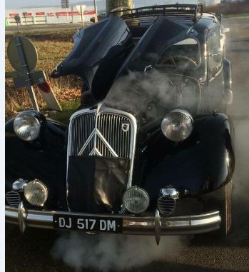

bonjour à tous,
je pensais avoir froid sur la route de Reims et du coup , le soir, au fond du garage, vers 23h, j'ai confectionné un masque maison dans une chute de skai noir , fixé à mi hauteur... mais la voiture n'ayant pas roulé depuis longtemps, a eu la mauvaise idée, en arrivant sur Soissons ( après dejà plus de 120 kms sans aucun souci ) de faire la cocotte... ( minute)
bon ne riez pas... c'est pas drole ... enfin, après avoir ingurgité une bonne dose de St Marc en poudre, nous avons toute la route sans aucun problem et la temperature n'a plus bougé d'un pouce... ouff ! bon on va etre bon pour un détartrage en bonne et due forme quand meme...
amicalement
Fred

ah ... un blagueur m'a demandé si je roulais à l'eau.... je crois qu'il avait une Renault... :)
