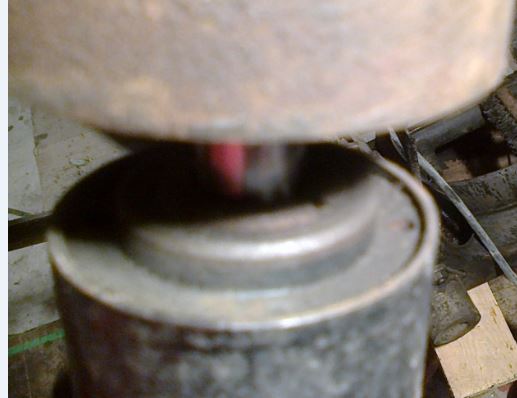

bonjour à tous,
est ce que un amortisseur Koni se recharge ? ceux d'Enguérand à l'avant.. démonté, on les descend et ils ne remontent plus..ou alors , c'est nous qui faisont l'amortisseur..
bref, une fois étiré, on arrive à ça et on voit deux petits trous ( une clé à ergots ? )
Sesame...recharge toi... mais est ce que ça marche ?
amicalement
Fred
tu1.JPG [ 30.73 Kio | Vu 4286 fois ]
Fred 95

A l'arrière ce sont des simple effet.
Il faut effectivement tirer-dessus pour l'extension.
Normal.

bonsoir Pierre,
là ce sont les amortisseurs avant qui , en forçant descendent mais ne remontent pas...faut quand meme bien qu'ils remontent ces bougres ? non ? sinon ça cogne...

Tu prends des amortisseurs à friction ou même des Houdaille (optionnels), ils ne vont pas remonter ou se remettre en place tout seuls.
Ce sont les barres de torsion qui les font travailler et eux sont-là pour freiner l'oscillation ... non ?

capetien a écrit:
est ce que un amortisseur Koni se recharge ? ceux d'Enguérand à l'avant.. démonté, on les descend et ils ne remontent plus..ou alors , c'est nous qui faisont l'amortisseur..bref, une fois étiré, on arrive à ça et on voit deux petits trous ( une clé à ergots ? )
C'est normal pour ce modèle d'amortisseurs qui doit être du type bi-tube hydraulique.
Regarde le lien. http://www.koni.com/fr/car-racing/techn ... -generaux/
D'ailleurs sur le site de KONI, il y a bien d'autres choses à apprendre sur les amortisseurs.
