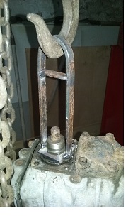

Voilà, en combinant la pendaison avec une fixation en bout de l'arbre primaire la séparation à eu lieu.
de retour à la maison je posterai des photos, y compris de l'outil réalisé en moins d'une heure par mon beauf serrurier.

outil spécial pendaison
20151104_164121 - Copie.jpg [ 30.41 Kio | Vu 6756 fois ]

Avoir un beauf serrurier c'est vraiment la clef du problème.......!!!!!!!!!!!
