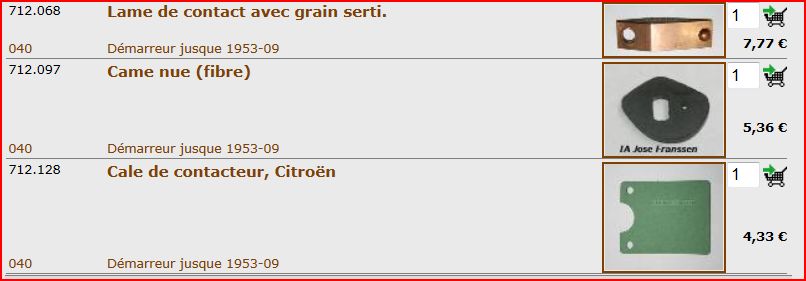

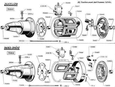

MessagePosté: Sam 30 Mai, 2015- 17:51
C'est pas ça des fois.......
Demarreur.jpg [ 37.81 Kio | Vu 9456 fois ]
Pour ce type de contacteur il existe un kit réparation.
Demarreur 2.JPG [ 40.89 Kio | Vu 9409 fois ]
 Sujet du message: Re: Contacteur de démarreur problème
MessagePosté: Sam 30 Mai, 2015- 18:00
Non Alain (bis)
ça c'est celui avec le levier sur le coté

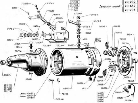

MessagePosté: Sam 30 Mai, 2015- 18:04
Bah oui Michel........c'est comme ça quand on ne sais pas lire........Ahhhhhhh.......faut pas vieillir.
Le bi tube ça perturbe son monde ......!!!!!
Bon WE
S041.jpg [ 51.22 Kio | Vu 9392 fois ]
MessagePosté: Sam 30 Mai, 2015- 18:07
2224 et 2237
