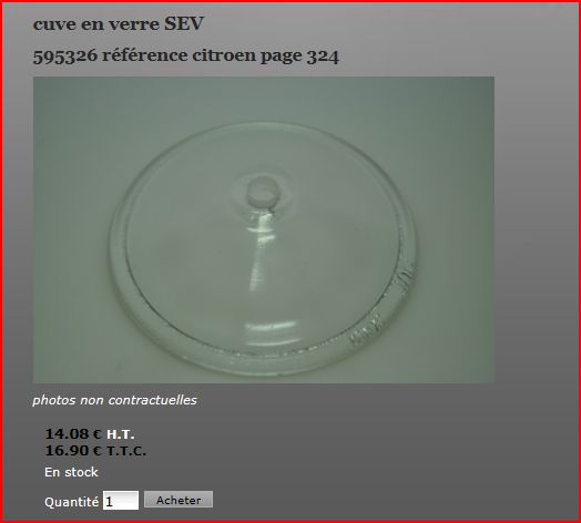

traccox a écrit:
Après réception de la grille de tamis envoyée par LR539 (encore merci!), j'ai remontée la pompe. En serrant comme un bourrin, j'ai cassé la coupelle en verre...
Maintenant, c'est le contacteur du démarreur qui fait des siennes, j'ai plus qu'à le démonter et nettoyer tout ça! Elle finira par redémarrer, elle finira par redémarrer!
Ya plus ka............
SEV.JPG [ 28.32 Kio | Vu 6052 fois ]
 Sujet du message: Re: réservoir rouillé et pompe à essence HS?
MessagePosté: Dim 12 Oct, 2014- 23:03
Oui, on en trouve des neuves (des cloches en verre)
Par contre, je ne sais pas pourquoi, une neuve achetée a une inscription sur la tranche qui fait joint
Il a fallu que je la ponce sur un marbre avec du papier à poncer avant de la monter !!!!!!!
