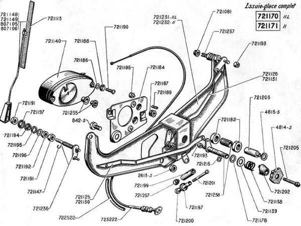

Pour le moteur d'EG, il faudra voir dans les bourses et annonces, je crains.
blz361_6.jpg [ 72.49 Kio | Vu 6350 fois ]

Merci pierre pour ta réponse.En faite pour le moteur il m'en faut un avec commande par tirette.Il ne doit pas y avoir 50 modèles à cette époque?????Je me doutait bien que ce tuyau avait cette fonction et également pour éviter le vaporlock après un arrêt et redémarrage à chaud.
Salut...
C'est un SEV, qui se reconditionne assez bien. Si tu 'as pas la tirette, j'en ai une d'avance.
