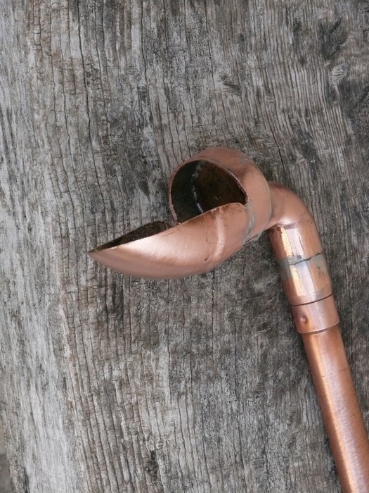

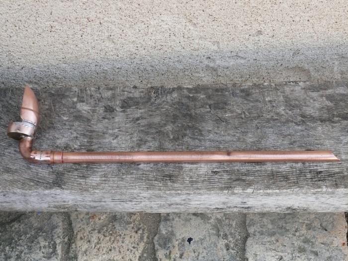

Voila je vient de me fabriquer un petit objet .
Pour ma part je trouve sa utile et rigolo
Pouvez vous s'avoir a quoi sa vas servir , ou a mètre . :roll: :shock:
bien sur c'est pour nos Traction
P1070613.JPG [ 154.62 Kio | Vu 5188 fois ]
P1070612.JPG [ 167.33 Kio | Vu 5189 fois ]

Vidange du liquide de refroidissement du bloc moteur ? :)

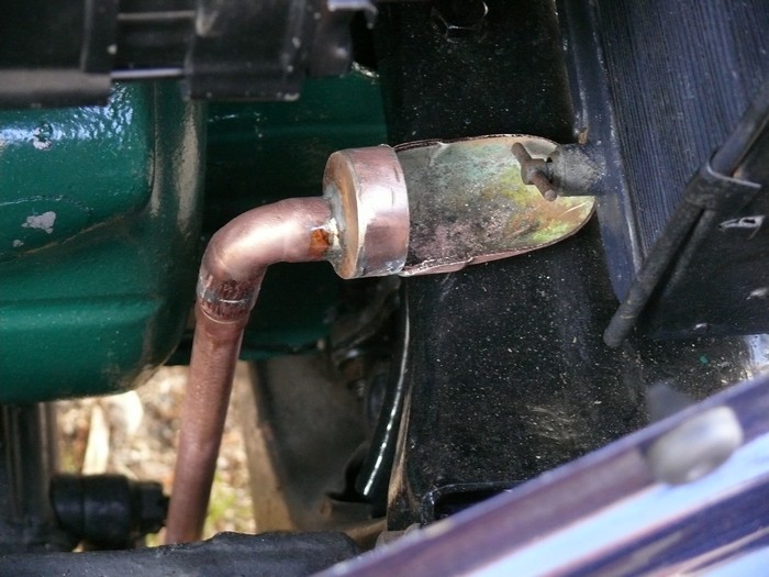

trouver :wink:
j'ai fais ce petit entonnoir horizontale car pendant la vidange du radiateur sa met de l'eau partout sur le train avant

Il suffit de mettre un petit tuyau plastique enfoncé en dessous le robinet
ça permet en plus, en le laissant et en le faisant ressortir sous la traverse, de ne pas avoir, en roulant, le liquide de refroidissement qui sort par le trop plein salir la traverse
Mais bel objet, cet entonnoir :D

Je confirme sur mon radiateur le robinet à deux orifices, un en haut d’où arrive le trop plein du radiateur et en dessous un second tuyau qui fait la continuité du premier et permet la vidange.
Il me semble d’ailleurs apercevoir sur ta photo un tube en haut !? non ?

Le robinet donne juste sur la travers et le trop plein aussi .
Mais la , c'est juste pour la vidange , après on l'enlève .

Ton robinet est bien incomplet: effectivement, il doit avoir aussi un petit tube de sortie permettant d'y enfoncer une durite d'écoulement du liquide.
Cette durite tient par une patte dans le jambonneau sur certains modèles, ou on peut la coincer entre la paroi du jambonneau et la barre de torsion.

Juste, Olivier...
Ce tube du robinet de radiateur est bien pratique pour vidanger sans en mettre une goutte à côté. Pas besoin d'accessoires, pour autant que tu bouches l'autre extrémité.
Le long du bloc, par contre, et sur une légère, cet accessoire serait bien utile.
