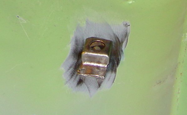

Comment faire quand on a été obligé de massacrer la tôle pour sortir un écrou borgne et le morceau de vis qui était avec, suite à une rupture de cette vis ?
Par quoi peut-on le remplacer ?
On renferme un autre écrou et on recoud (ressoude) le trou ?
Merci de vos aides précieuses.

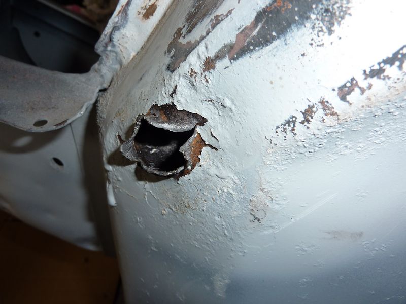

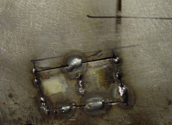

Sur ma 15, j'ai résolu ce genre de problème en refaisant une cage solide pour l'écrou carré, et en refermant, comme à l'origine.
En n'oubilant pas de mettre un peu de graisse sur le boulon au montage, le problème de devrait plus survenir.
Pour la tôle, je préfère une coupe propre (à la Dremel) que de devoir rabattre des parties particulièrement tordues...plus facile à ajuster :
Commentaire: Cage du fixation d'aile arrière
15_6-096.jpg [ 21.08 Kio | Vu 2961 fois ]
Commentaire: Pointage, soudage, puis meulage...
15_6-106.jpg [ 49.54 Kio | Vu 2964 fois ]
