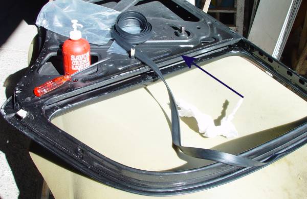

Voila la partis qui serre de glissière pour le joins de portière et pas mal attaquer
Il y en a pas a la vente j'ai donner un coup de fil a un revendeur qui ma dit qu'il fallait enlever les partis détruite .
Et coller le reste du joins a la colle a pard brise
êtes vous d'accord pour cette solution :roll:

S'il s'agit bien du joint à lèvre de haut de portière, je sais que c'est souvent vu comme un nid à rouille.
Sur ma BL, j'ai pu les sauver, la corrosion était superficielle (voir image)
La plupart du temps, et aussi par commodité, (dur à mettre en place) ce joint se remplace par un joint plat autocollant, d'environ 8 à 10mm. de large, que l'on trouve dans les commerces brico et autres, destinés aux portes ou fenêtres, dans des coloris blancs ou noirs. J'ai vu beaucoup de voitures équipées comme-çà, avec l'avantage que tu peux en faire le tour...(meilleure étanchéité) et que c'est facile à poser.
Commentaire: joint de haut de porte
trac271.jpg [ 39.12 Kio | Vu 4122 fois ]
