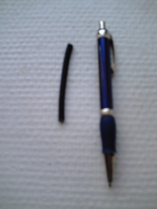

attention quand on parle de mm2 s'est le coeur du câble du 4mm2 plus isolant diamètre 6 minimum imaginer la taille du faisceau a savoir qu'il y a un câble par ampoule + des masse
4 mm2 beaucoup trop gros imaginer une machine a laver tourne avec du 2,5 je sais machine a laver et traction :? mais bon s'est pour dire
se qui compte s'est l'ampérage s'y le câble et trop petit ex du 1mm2 pour des phare sa risque de chauffer et donc le feux
sur la photos s'est du 3mm2 et avec sa gaine 5mm

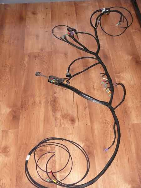

J'ai prix le faisceau d'origine et pris le diamètre des cable au pied a coulisse trois diamètre différent
La il est en place et c'est nikel !top moumounne :!: :wink:
La parti AR et en cour de montage
