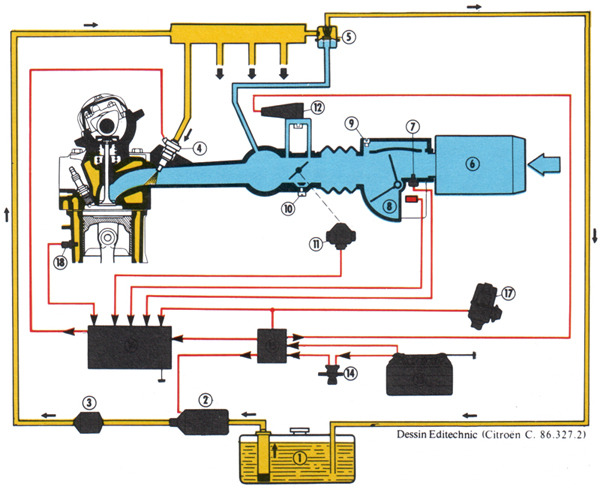

Je n'arrive pas à vous ajouter le schéma de l'injection...

02.jpg [ 215.25 Kio | Vu 65998 fois ]
