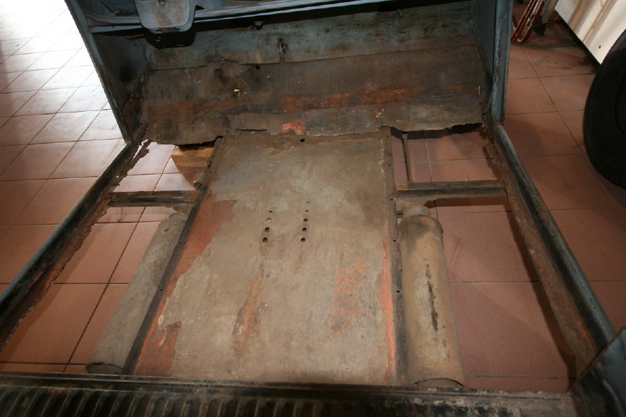

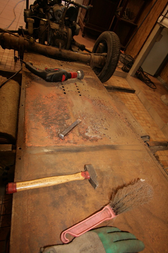

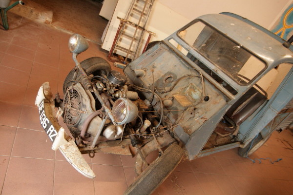

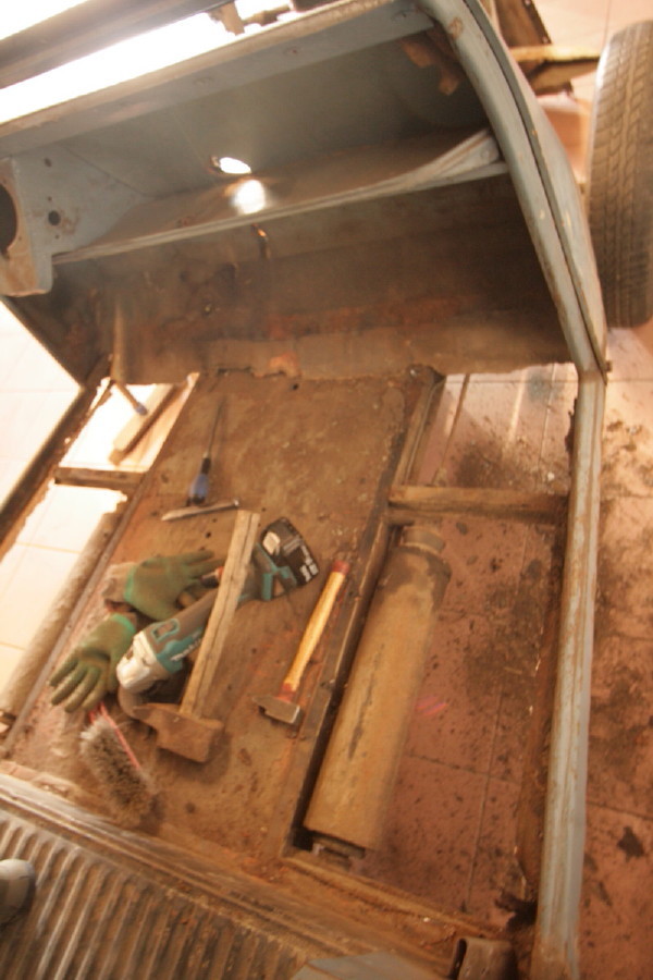

Bon alors, voilà la suite:
* démontage des ouvrants,circuit électrique et feux divers
* déconnections câbles embrayage, freins etc ...
* découpage des 2 demi planchers et des boulons de liaison avec le châssis
Prochaine étape, la séparation de la caisse et du chassis...

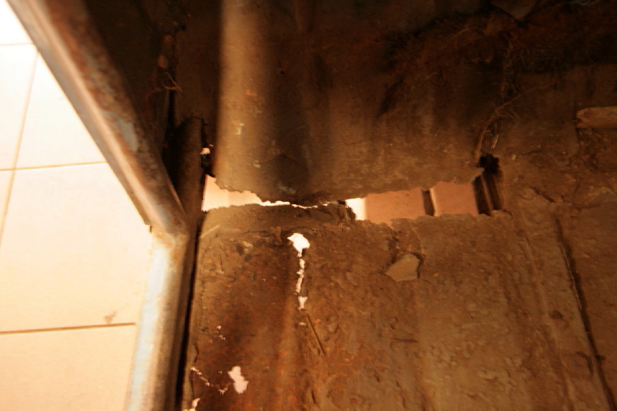

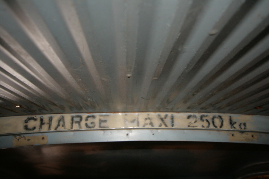

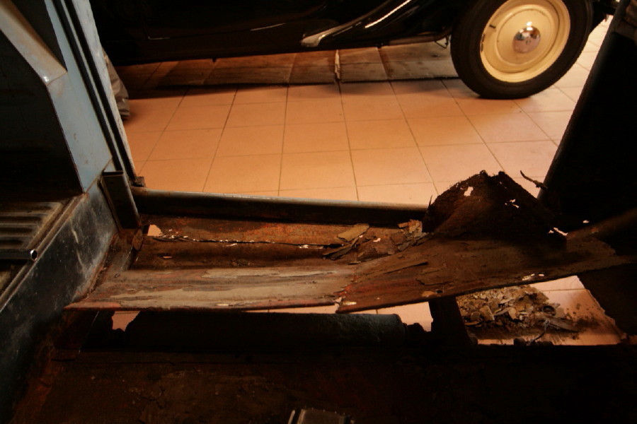

Bon, on continue, découpages divers, et mise au jour du marquage de charge, à conserver tel quel bien sur !!
A suivre

Ca va bien à faire sur la 2CV :D Tu es bon pour faire les 2 bas de caisse :shock: Le plus dur sera la soudure, la tôle est tellement fine que tu perces rapidement, une vraie tannée.
Pareil pour le ponçage des portes, évite les orbitales ça chauffe trop la tôle et donc ça la déforme, un bon ponçage à la main est préférable :D :wink:

Oui, j'ai déjà commandé les pièces suivantes: 2 bas de caisse, 2 planchers latéraux, pédalier bas, charnière de porte, boulons et clips écrous...
Je ne sais pas souder, et sur la 2CV les tôles sont très fines 60/100, donc faut être du métier !! Le carrossier qui m'avait fait la 11 est débordé, donc je recherche vers chez moi un bon tôlier :|
Le châssis me semble très sain au premier abord, et l'ensemble du véhicule tout a fait correct, peu de boulons ont cassé au démontage.
Tout va partir bientôt pour un léger aéro-gommage, apprêts et tôleries etc....

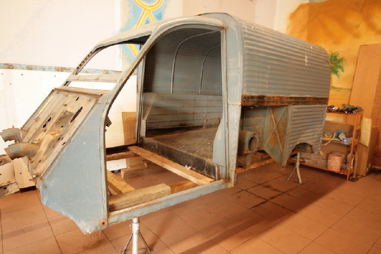

Aujourd'hui vous êtes gâtés, encore une petite série d'images !! :D
La caisse séparée du chassis

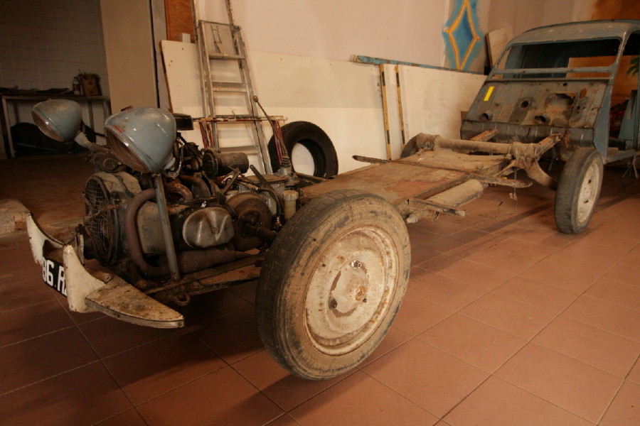

Le châssis, et le début du grattage sommaire avant gommage.A première vue pas de mauvaise surprise.
IMG_7365.JPG [ 135.47 Kio | Vu 49177 fois ]

ton réglage de phare est un peu bas, je pense :lol:
bon travail
 Sujet du message: Re: Restauration 2CV AZU 58
MessagePosté: Lun 01 Oct, 2018- 21:59
C'est pour éclairer le travail à faire !!! :lol:
