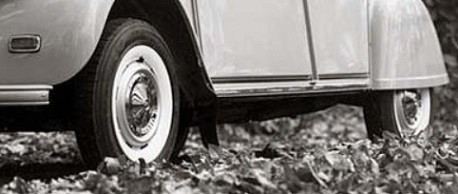

Il faut que tu trouves des enjoliveurs de roues "gala" ,l'export est superbe avec..
gala.jpg [ 34.52 Kio | Vu 82019 fois ]

ça vient les gars :D Sinon pas facile de trouver des enjoliveurs Gala car rares, il y a de refabrication mais il faut voir :shock:
