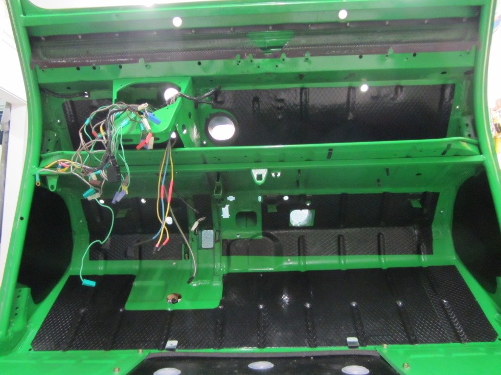

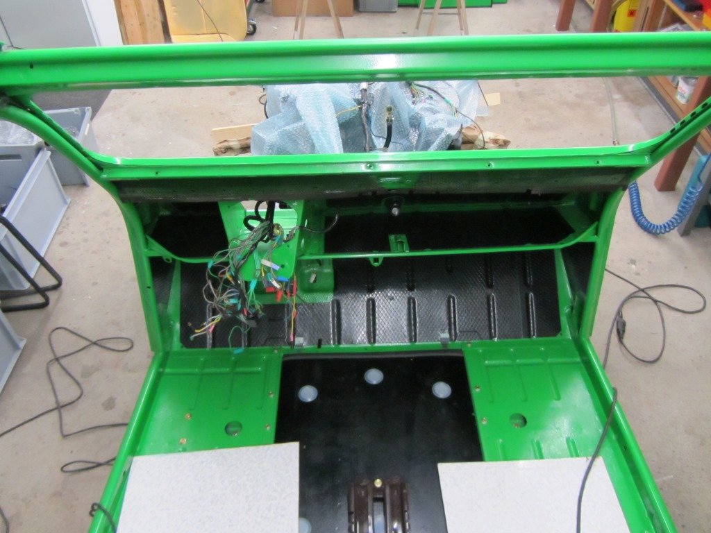

Salut Pierre,
tu peux améliorer l'insonorisation en installant au préalable des plaques bitumées sur le tablier et sur la tablette. J'ai fait ça au remontage du Canard.
Tu repose ensuite l'insonorisation d'origine par-dessus.
IMG_5137.JPG [ 175.95 Kio | Vu 490 fois ]
IMG_5138.JPG [ 178.62 Kio | Vu 537 fois ]
