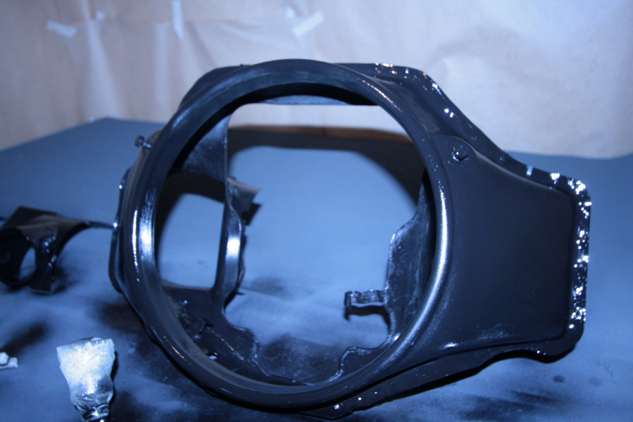

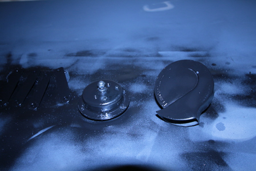

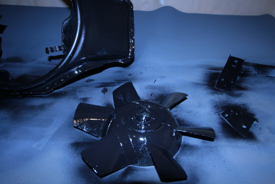

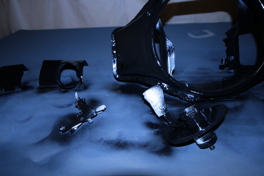

Bon, les travaux de peinture se poursuivent..... :)
* Carter, ventilo, avertisseur, démarreur et pièces diverses.
C'est fou le temps passé à gratter, poncer, redresser, apprêter et peindre :(
Enfin, quand le résultat est acceptable...et quel plaisir au remontage :D
J'attaque les roulements, y aura aussi des tofos!!

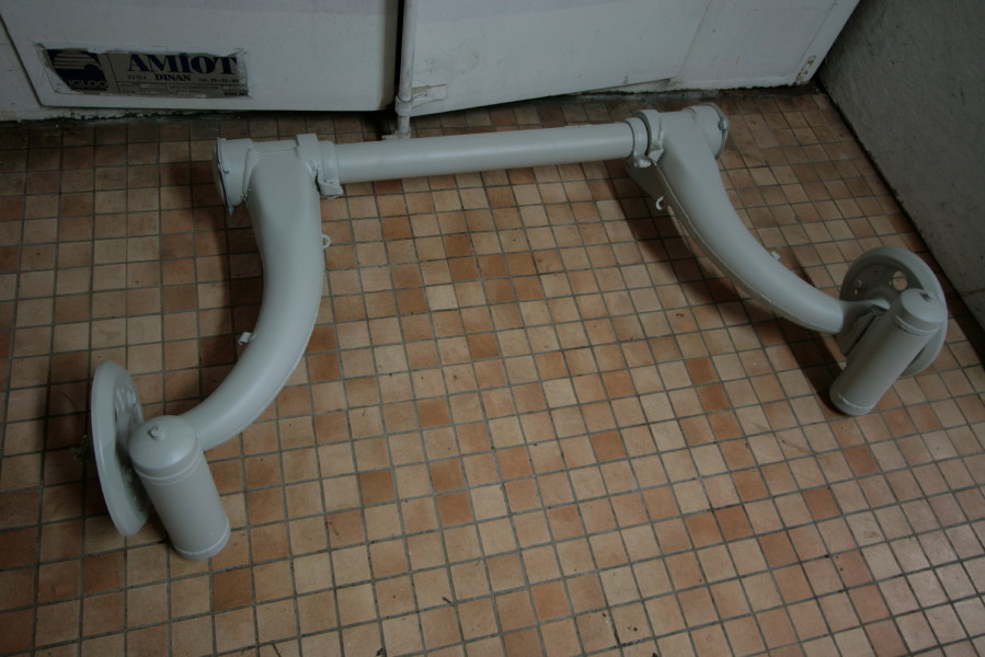

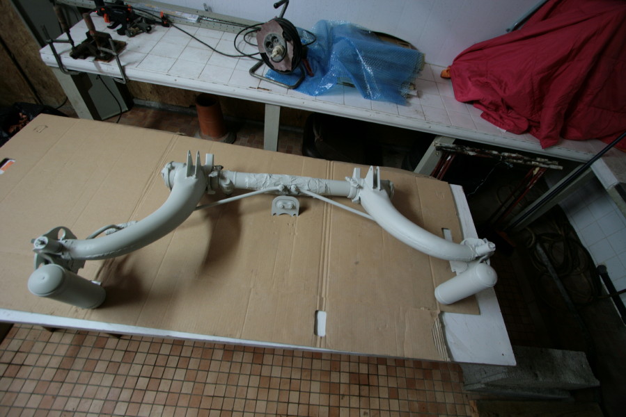

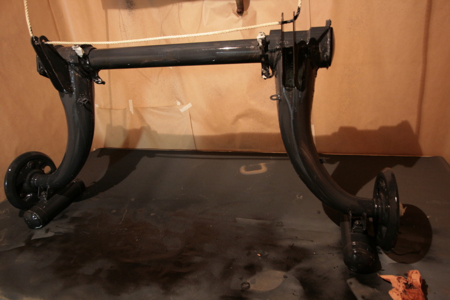

Bon, voilà mes essieux revenus du traitement de surface. C'est bien fait et c'est un vrai plaisir à peindre :)
Comme dit notre ami Moux: "Noir, c'est noir!!"
Mais il reste de l'espoir !!! :lol:
La suite prochainement: peinture du châssis,vérifs et échange éventuel des roulements et autres joints, graissages divers,remontage sur le chassis; freinage etc...
Gwenran

Tu as bien fait de le faire faire , car on passe un max de temps dessus avec la meuleuse :( En plus tu as le traitement de surface de fait, c'est aussi un gain de temps, car la bestiole est lourde :D :wink:

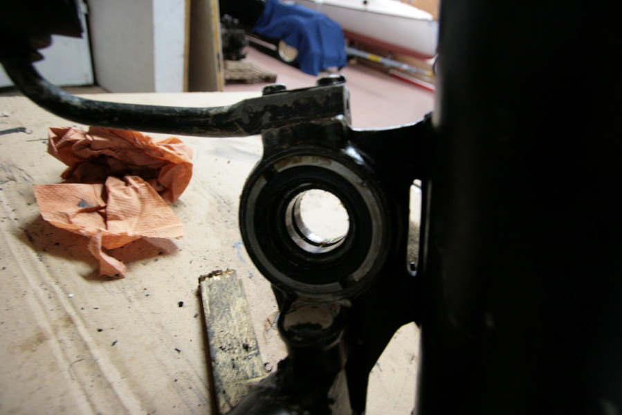

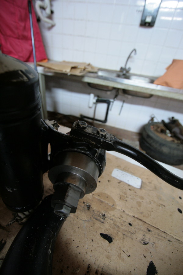

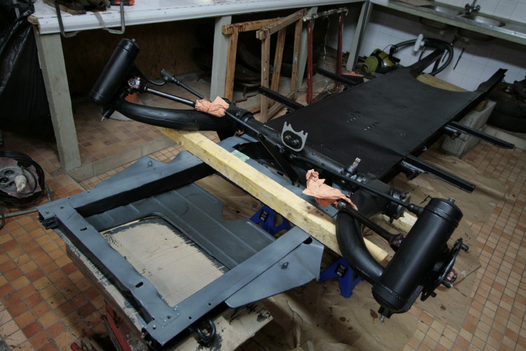

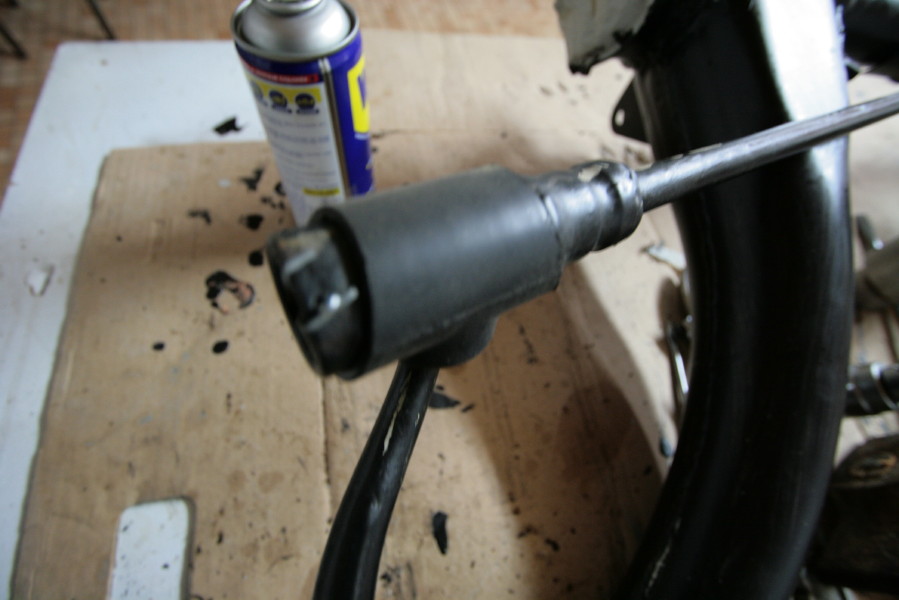

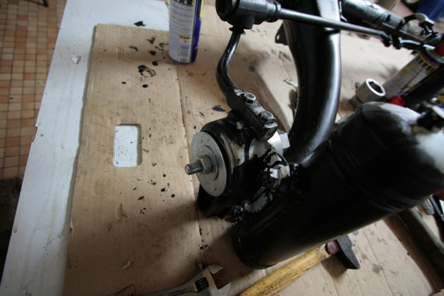

Bon, quelques photos de la poursuite des travaux:
* Châssis de retour du sablage, avec traitement type marine. Ensuite; j'y passerai un coup de peinture noire.
* Démontage des biellettes de direction, graissage et mise en place d'un nouveau caoutchouc de protection.
* Démontage des moyeux, joints SPI,écrous à encoche (avec la clé qui va bien, et c'est pas de la tarte !!) et roulements, et remise à neuf.
Après on fignolera la peinture avant remontage sur le châssis.
Par ailleurs, je poursuis ma quête de portes arrières petites fenètres et d'optiques Ducellier Isoroute ABTP 445 (si quelqu'un a ça dans son garage !! :? )
La suite sans doute après les fêtes, sans abus évidemment :lol: :lol:

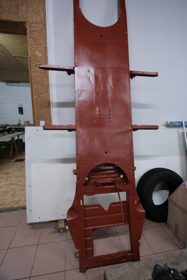

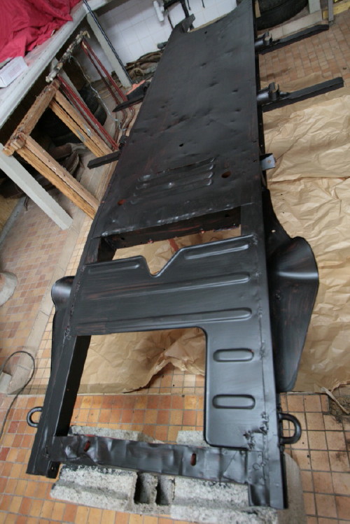

Aujourd'hui, c'est peinture sur le chassis. J'ai laissé les stigmates de sa vie antérieure de dur labeur.
J'aurai quelques trous à traiter sur l'autre face, puis peinture et cire corps creux ensuite.
La suite dans les prochaines semaines.

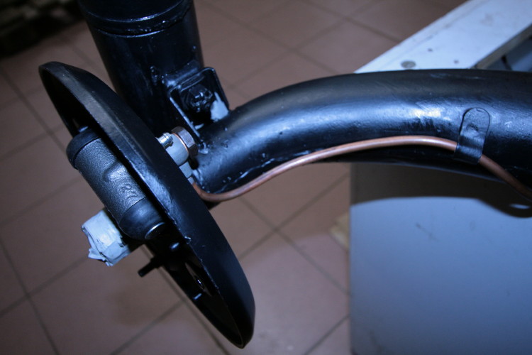

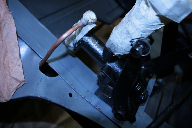

Bon, je m'y suis remis; malgré les températures fraîches et l'humidité.. Faut bien que ça avance !! :)
* Soudure de pièces de rebouchage sur le chassis, puis peinture et traitement corps creux.
* Vidange,nettoyage et remise en huile des batteurs sur les 2 essieux
* Remontage de l'essieu avant, et de ses cardans
* Ré-installation du support pédalier et maitre cylindre, et de la canalisation de frein le long du chassis
* Montage des cylindres de roue arrière et des canalisation de frein sur les bras d'essieu
Prochaine étape, remontage de l'essieu arrière et d'une partie du réseau de freinage.Les éléments de carrosserie devraient partir en traitement fin Janvier, puis le tôlier interviendra à partir de mi-Février.
Pendant ce temps, on s'occupera de la mécanique...
Encore de belles séances, et quelques photos à suivre :P

Le raccord banjo , un régal. :)

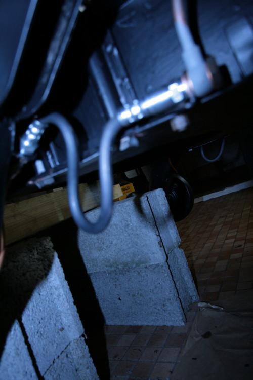

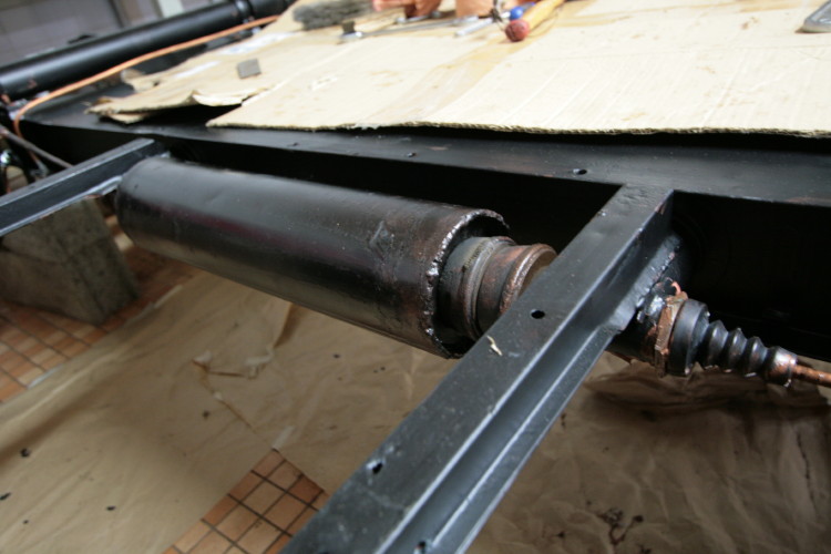

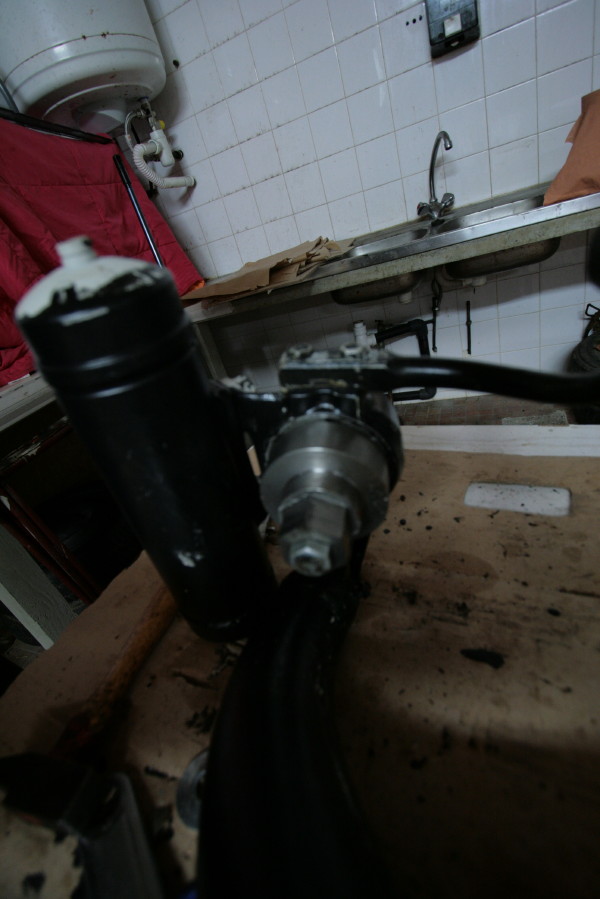

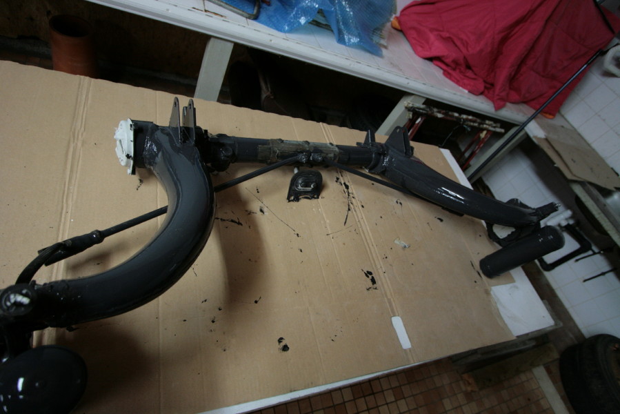

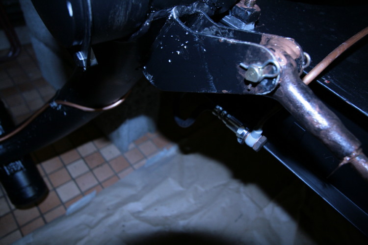

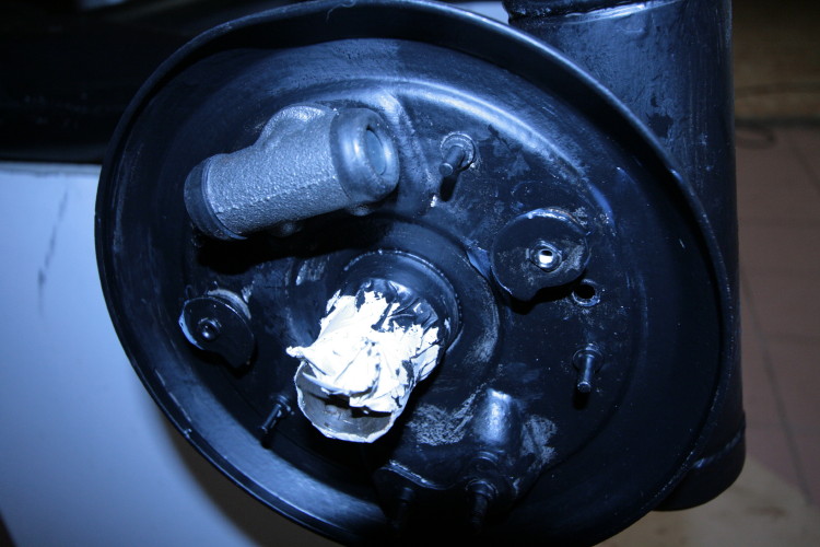

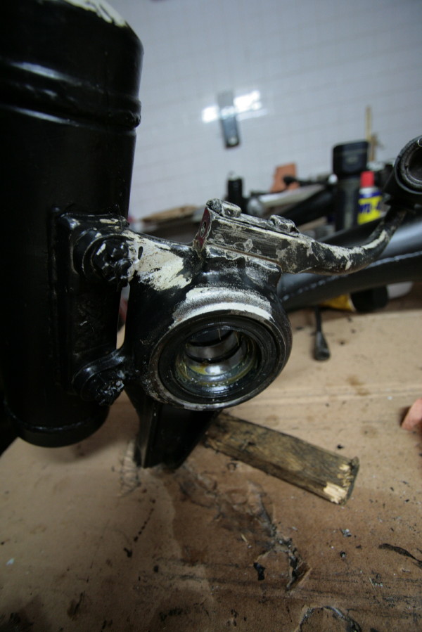

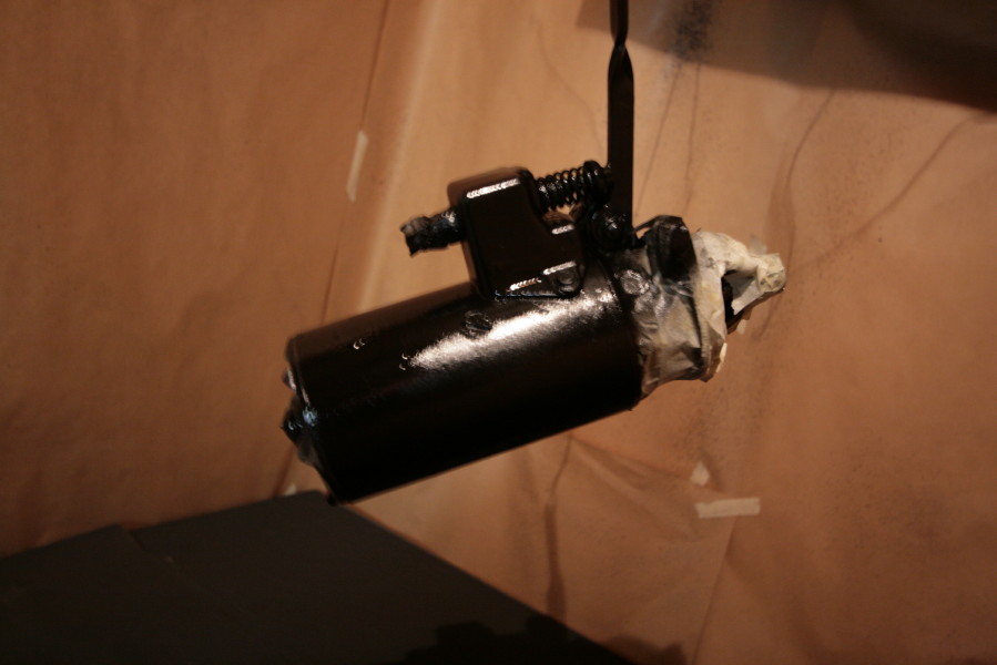

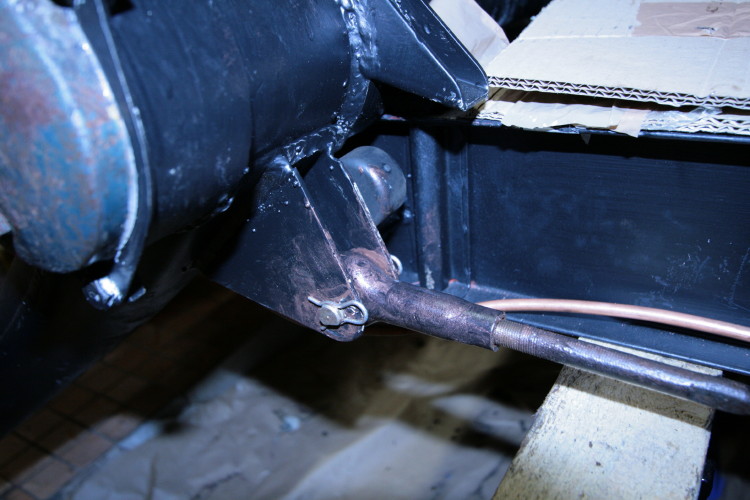

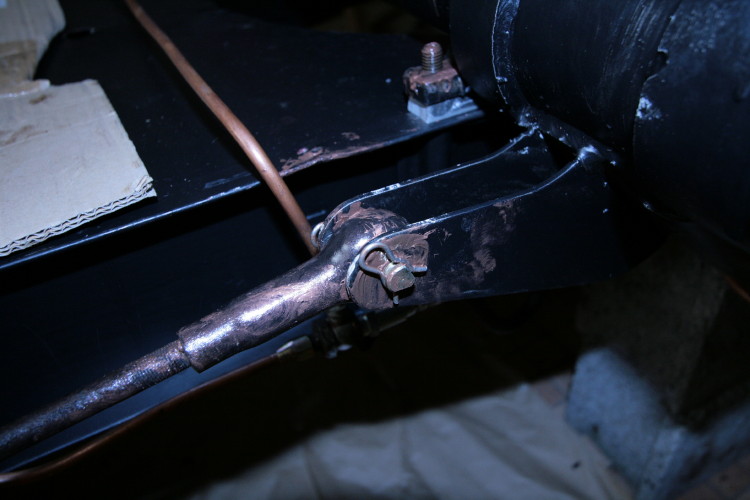

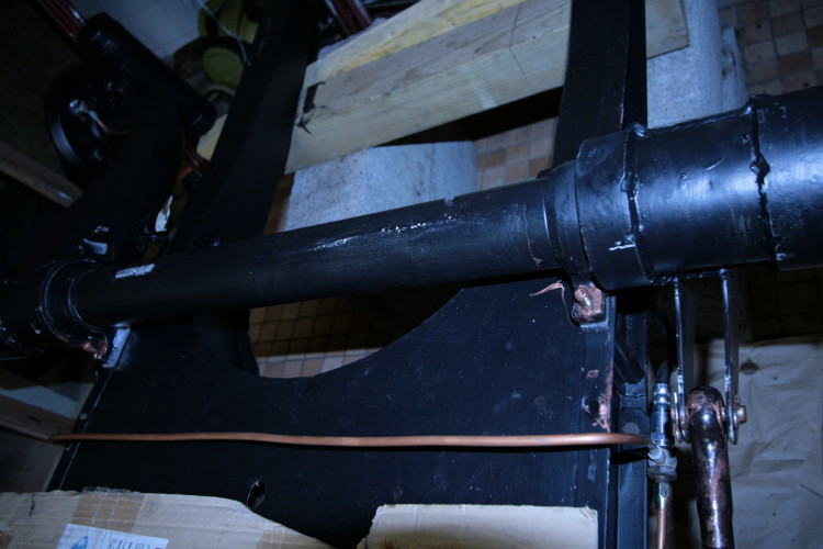

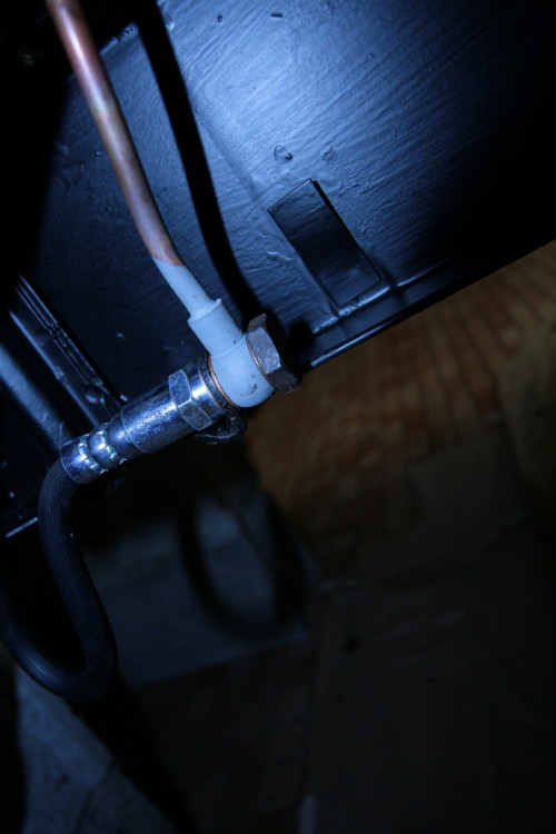

Voilà la suite des travaux de ces derniers jouurs:
* Remontage de l'essieu arrière avec ses cales d'épaisseur, et serrage au couple
* Suite de la remise en place du circuit de frein, avec les banjos qui vont bien et plein de petits joints cuivre
* Ré-implantaion des 2 pots latéraux de détente, avec graisse au cuivre
* Début de remontage des mâchoires de frein arrière
La suite des événements dans la semaine.....
Ça prend tournure, et quel plaisir de remonter des pièces neuves ou restaurées!! :P
