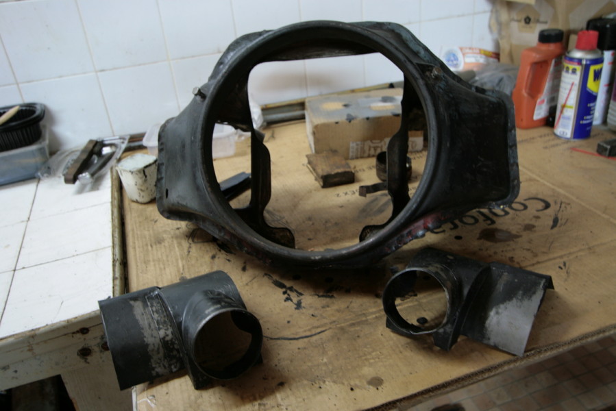

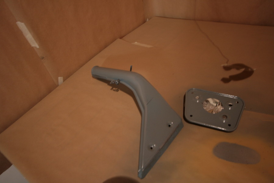

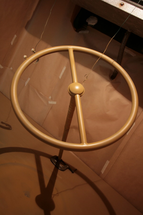

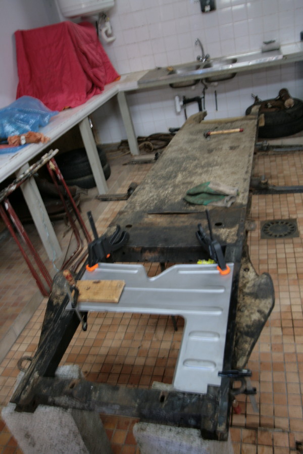

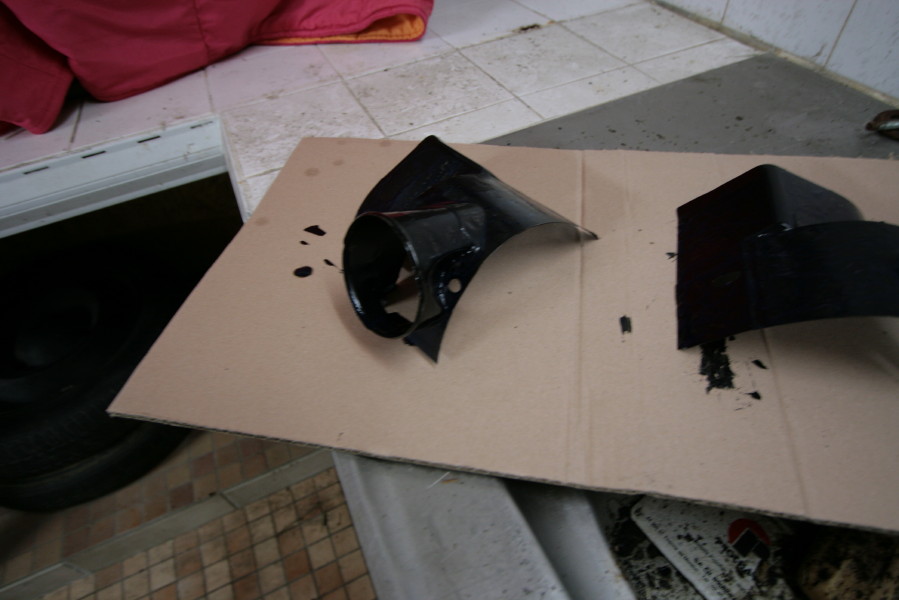

Après une parenthèse de quelques jours, reprise des activités, dans l'attente du retour de sablage des essieux:
* Découpage et présentation pour soudage de la tôle de protection sous moteur
* Grattage, apprêts et peintures de divers éléments ( volant,bouche dégivrage, platine, levier, etc..)
A suivre....

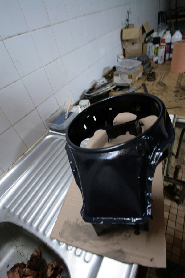

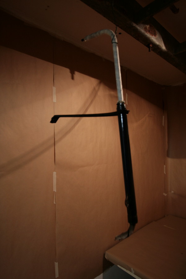

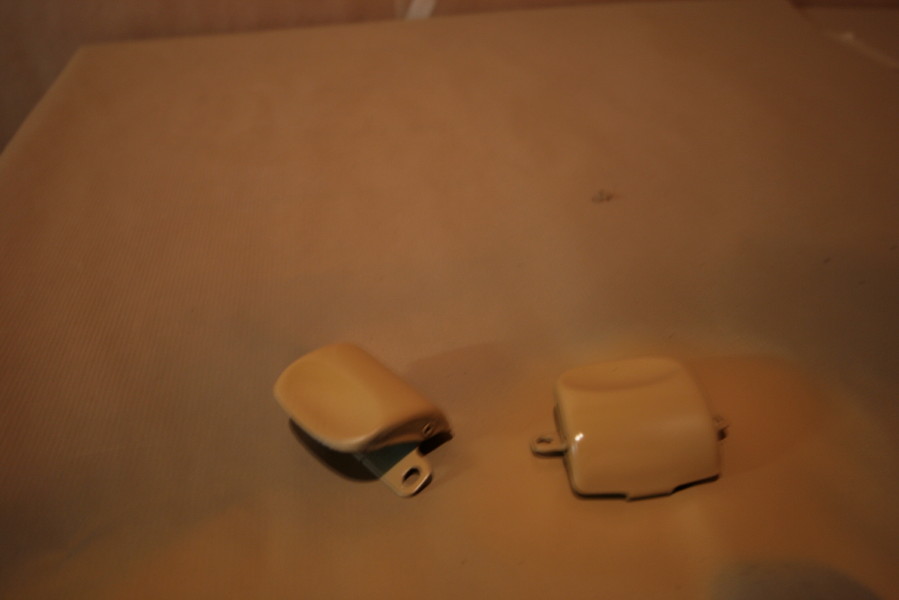

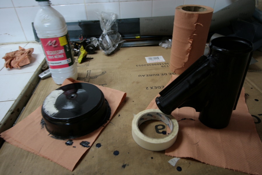

Bon,c'est pas parce que je vais pas sur le forum que je glande !!! :P
En attendant les retours du traitement de surface des divers morceaux de la deuch, je ponce, je anti-rouille, je peins en gris AC 132 ou en noir selon :)
La suite dans les prochains jours..

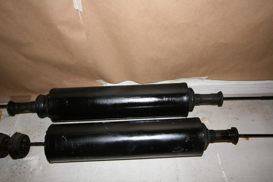

Tu as le droit de glander :D pour les pots, tu penses à mettre un peu d'huile dedans pour éviter les couinements :wink:
 Sujet du message: Re: Restauration 2CV AZU 58
MessagePosté: Jeu 22 Nov, 2018- 21:19
Un petit trou et de l'huile de ricin à l'intérieure et tu tournes tes pots :wink:

Merci les amis de ces précieux conseils :D .
Si je fais un trou, l'huile risque de foutre le camp et de graisser le châssis et l'environnement. :(
Et quelle quantité mettre dans chaque pot?
Je pensais plutôt faire entrer l'huile par les extrémités avant remontage. Qu'en pensez-vous?

Tu peux effectivement mettre de l'huile par le côté, un verre d'huile est suffisant et ça ne risquera pas de venir déborder :D Ca permettra de graisser les masses et les ressorts et évitera les couinements :wink:

C'est pour ça qu'il faut tourner le pot pour que le trou soit en haut et tu mets un petit bouchon en caoutchouc pour la saleté ne rentre pas. :wink:

En attendant ce système était ingénieux et pratiquement indestructible, une petite révolution :D :wink:
MessagePosté: Ven 23 Nov, 2018- 19:42
C'est le gel qui les cassait , (pour les deuches humides qui couchaient dehors...) Les anciens mettaient un peu d'antigel pur dedans.
Un peu de graisse filante est mieux que de l'huile. :D

J'ai justement hésité au début pour savoir quoi mettre dedans, je me suis dit la graisse risque de faire un amalgame pour être néfaste au fonctionnement du coup , j'ai opté pour l'huile, j'aurai dû y mettre du LHM comme pour les flotteurs :D :wink:

Je vais mettre de l'huile par les deux extrémités des pots, et les potirons! :lol:
Les activités de grattage et peinture des divers éléments me prennent pas mal de temps, surtout sur les morceaux du carter moteur qui étaient englués dans une énorme couche de cambouis :x

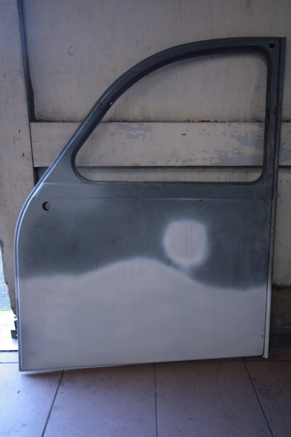

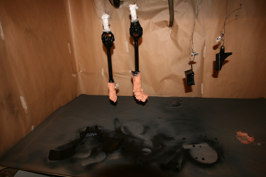

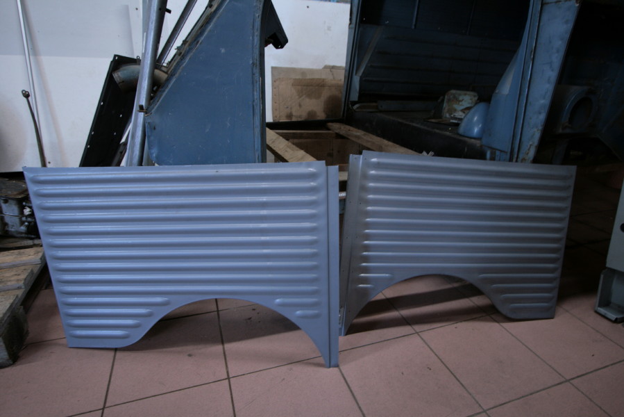

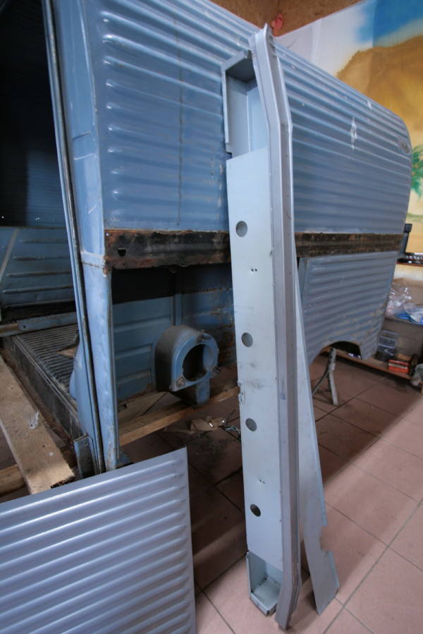

A tous,
Les travaux continuent:
*réception de pièces diverses, et d'une porte gauche d'occase
* nettoyage, grattages, ponçages et anti-rouille sur le carter moteur
La semaine prochaine, j'attaque la remise en état des roulements des essieux de retour de sablage...Encore des beaux après-midi de mécanique!!
